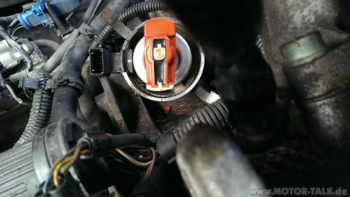

Hallo miteinander,
Zu meinem Problem, wollte Heute meine Verteilerkappe und den Finger tauschen.
Normalerweise kein Problem.
1.6 AKS
Verteilerkappe runter wollte dann den Finger abziehen, denkste.
Das Teil war so spröde, ist in zig Teile zerbrochen.
Natürlich so das ich den Normal nicht runterbekommen habe.
Hab dann den Ganzen Hallgeber raus nur um den Finger(rest) abzubekommen.
Dann alles wieder so rein wie es war.
Wagen springt an, ein wenig unruhig und im Fehlerspeicher steht folgendes;
1 Fehlercodes gefunden:
00515 - Hallgeber (G40)
16-00 - Signal außerhalb der Toleranz
Wie nun vorgehen gegen den Fehler??
Alles ein wenig dumm gelaufen🙁
Danke im Vorraus für Help

War nun gerade beim Bosch Dienst, die haben es mit der Grundeinstellung versucht.
Hat aber nix gebracht, Fehler besteht weiterhin, der Zündverteiler stimmt nicht mehr mit dem Totpunkt überein.
Der wollte 180-200.-€ - 😕😕😕😰😰😰

Die 200€ kannst du dir sparen...😁...Also Gut Grundschule Hilfestellung damit du noch nach Bayreuth Kommst....Ich versuchs mal auf die Schnelle.
-Obere Zahnriemenabdeckung entfernen.
-Nockenwelle durch Drehen an der Kurbelwelle Genau auf die OT-Makierung stellen.
-Jetzt Verteilerkappe ab und den OT Strich am Verteilergehäuse über die Mitte des Läufers anpeilen.
-Entweder du bekommt die Übereinstimmung durch verdrehen des Verteiler hin oder durch Rausziehen des Verteilers und Neueinsetzen.
-Fertig...Dein Motor läuft wieder Richtig und hat Leistung.
Bin überzeugt das du das Hinbekommst... 🙂

@PKGeorge
Nach deiner Anleitung müsste es doch so aussehen -
Oder??
So will er aber nicht anspringen.
Imag0144
Imag0145
Steht die Kurbelwelle auch auf OT ?
Ist es nicht das auf dem ersten Bild?
Wenn ja, dann ja.
Mach mal ein Foto von dem Loch am Getriebe
Dann den Zündverteiler auf die Kerbe drehen.
Den Rest dann mit VCDS (VAGcom) einstellen
