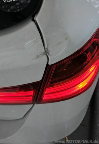

zwei Jahre lang habe ich meinen F31 20d M PPK in makellosem Zustand gehalten aber am Wochenende ist es passiert: Ich habe einen Betonvorsprung übersehen - der leider auf dem Surround-View nicht zu sehen war und auch für die PDK zu hoch war - und mir eine fiese Kante an einer denkbar ungünstigen Stelle reingefahren (siehe Fotos)! 🙁
Bevor ich die Kaskoversicherung damit behellige und mir einen Kostenvoranschlag besorge wollte ich kurz eure Meinung bzw. Erfahrung bemühen. Was wird bei einer fachgerechten Instandsetzung wahrscheinlich gemacht und mit welchen Kosten ist zu rechnen?

bei BMW um die 2.000 Euronen
Heckklappe und Seitenwand ab- und aufrüsten
Heckklappe instand setzen = 12 AWs
Seitenwand instand setzen = 18 AWs
beide Bauteile lacken (bis 50% Lackaufbau)

Ich würde da erstmal zum guten Lackierer fahren. Vielleicht hast du Glück und man kann es über Ausbeulen und smart repair kostenschonend hinbekommen. Dann würde ich die Kasko außen vor lassen.

Dann hol dir n Kostenvoranschlag. Du bist ja nicht gezwungen es BMW-Like machen zu lassen. Blech sieht auch nicht so geknickt aus. Hab schon ganz andere Beulen gesehen, die wieder völlig unsichtbar vom GUTEN Lackbetrieb via smart repair hergerichtet wurden.

Wie soll so was denn gehen? Entweder kompletter Blechtausch oder spachteln und großflächig lackieren. Das wir (sorry Themenstarter) nicht günstig.
Damit würde ich auf jeden Fall zu mind. ZweimLackierern gehen und ein Angebot machen lassen und das fix, damit kein Rost entsteht.

Ich kann nur die Fotos beurteilen und Vergleiche mit real besichtigten größeren Beulen ziehen, wo das Blech eingebeult und NICHT geknickt war. Das wurde über ausbeulen und beilackieren perfekt wieder hergerichtet. Dagegen sieht der Schaden hier - laut Fotos - harmlos aus.

Ein guter Dellen Doktor kriegt das hin, kann hier Bebra11 nur zustimmen, in jedem Fall erstmal probieren und nicht gleich Blech runter und neu. Versiegelungen aufbrechen ist immer Mist, kriegst du nie wieder so hin als das da keine Roststellen entstehen.
Mit etwas Verspätung wollte ich euch hier noch mitteilen, dass so ein Schaden zum Glück ohne Tausch der Seitenwand zu beheben ist. Die Versicherung hat gezahlt und für mich bleiben die 300€ SB als Mahnung sich nicht immer auf PDC und Surround-View zu verlassen... 😉
Die Reparaturkosten bei BMW setzen sich wie folgt zusammen:
Arbeitslohn 1259€
Lackierung 1415€
Ersatzteile 42€
GESAMT 3232€ inkl. MwSt.

Und wie genau wurde repariert? Meine Vermutung (nach persönlicher Erfahrung mit einem ähnlichen Parkschaden) wäre, da du es offensichtlich bei BMW machen lassen hast - Heckklappe neu, Seitenwand "restauriert" und lackiert...

da hatte ich mal einen sehr ähnlichen Schaden an einer C-Klasse (zwar vor 6 Jahren), aber das wurde per Smart Repair für € 380,.-- absolut tadellos wiederhergestellt.

Nun, auf dem Bild siehst Du schon das man das blanke Blech erkennen kann und das die Kante eingedrückt ist. Mit ein bisschen Klarlack ist es hier nicht getan. Ist halt ein echt doofes Eck und man möchte ja nicht jedesmal wenn man die Heckklappe aufmacht, daran Erinnert werden was in der Tiefgarage passiert ist.😰
Darum einen Vernünftigen Lackierer zu einem realistischen Preis, aber SmartRepair hier? Denke ich nicht, aber es gibt ja immer wieder Wunder 🙂
