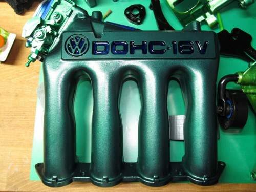

heute den das DHOC 16v blau gepinselt
Kammerjäger brauch ich nicht ,braucht der Nachbar in der holz hüte,
habe die spinne selber erst gesehen am Bildschirm 😰

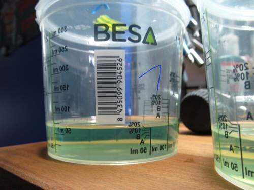

hab mal entlüftet das ich mal die ein-spritz-menge prüfen kann 😁
im blauen buch steht bei 20ml darf es 3ml abweichen und bei 80ml dann 8ml wenns nicht passt soll man die Einspritzdüsen vertauschen bis es bast steht da ,
die Einspritzdüsen sind fast neu bin erst so 20000km gefahren und die spritzen noch sehr schön 😁😁
das bei den bildern sied man das die abweichung bei ca 60ml kaum sichtbar ist ,Geil😁😁

der große ansauger bringt schon was 😁
bei einen Berg bei mir bin ich vorher mit den 4ten gang mit 70km\h bei ca 2800um. hat er es nicht geschafft die 70 zu halten oben hat er dan 65 gehabt,
und jetzt ,heute 😁 hat er die 70 locker geschafft bei nicht mal Vollgas 😉 hatte sogar 74 oben ,laut Dashcam 😁
und die 2 Lambdasonden zeigen auch fast gleich an 50mv unterschied 😁
