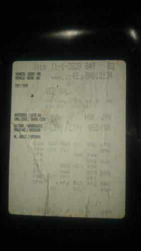

Ich greife mal das Thema noch mal auf, weil ich etwas unsicher bin, welche Bremsen bei mir vorne verbaut sind. Es gibt ja so wie ich das sehe drei Ausführungen. Einmal die 320er Scheibe mit einem Kolben und zum anderen die 360er Scheibe mit Doppelkolben und dann noch die 385er ebenfalls mit Doppelkolben.
Definitiv sind bei mir Sättel mit Doppelkolben verbaut, also 360er oder 385er Scheiben.
Die Unterscheidung welche drin ist richtet sich wohl nach der PR.-Nr. Da soll die PR-Nr. 1LJ und 1 LK für die 385er Scheibe stehen. Nur, wo zum Teufel steht die "PR-Nr."??
Im Service Heft ist sie nicht, obwohl da auch die erste Übergabeinspektion eingetragen ist.
Im Kofferraum findet sich ein mittlerweile etwas verblasster Aufkleber mit ganz vielen Kürzeln.
Welcher dieser Kürzel ist entscheidend?
Vielen Dank für die Mithilfe.
PS. Der Internethändler meint anhand der FIN herausgefunden zu haben, dass bei mir die ATE oder Tewes Scheiben mit 385 Duchmesser verbaut sind.
Dsc-0842
1LL 360x34 vorne
1KW 310x22 hinten
Nur der S8/W12 hat ab Werk 385/335
