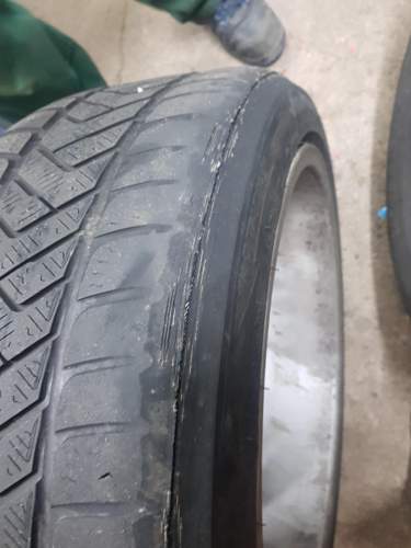

Michelin Pilot Sport 4 Stunden innen abgefahren
Hallo!
Meiner Ansicht nach sieht das ziemlich gefährlich aus. Wie ist Eure Meinung?
Bild #211612897
Bild #211612899
134 Antworten
Gott sei Dank habe morgen früh nur wenige Meter zur Werkstatt. Ich muss gestehen dass die letzten Kilometer ein ungutes Gefühl ausgelöst hatten weil meiner Meinung nach kann sich die Lauffläche lösen und mit einem Knall verabschieden. Alles gut gegangen, das Auto steht sicher in der Garage und lädt. Wie es so weit kam. Ich schau mir die Reifen immer an und messe die Profiltiefe einmal monatlich. Die vorderen haben in der Mitte auch nur mehr 2,9mm. Die hinteren hatten am Aussenrand 3mm. Mir fiel nur auf dass in der Mitte die TWI Streifen durchgekommen sind. Bestellte ich einen neuen Satz. So weit so gut. Der Mechaniker meinte dass 75% des Profils >1,6mm sein müssten und diese würden sie einhalten. Wohlgemerkt ein BMW Meister. Wechseltermin war in einer Woche. Allerdings kaufte ich mir ein gebrauchtes 85mn Objektiv und probierte es auf der DSLR aus. Plötzlich hatte ich die Eingebung die Reifen zu fotografieren um besser zu sehen wie der Verschleiß verteilt ist. Man kann sich meinen Schreck vorstellen als ich die Bilder am PC sah. Wenn man nicht unters Auto kriecht oder eben ein Tele zur Hand hast, siehst du es nicht.

Falsch! Kurven nehme ich wenn es die Verkehrslage zulässt, voll. Sonst wären sie ja in der Mitte abgefahren. Der erhöhte Verschleiß wäre kein Grund zur Klage. Was mich ärgert ist wie abgefahren sie am Rand sind. Dass die Karkasse durchkommt ist doch nicht normal
Wir sind gespannt, wie sich der Fahrzeug-Hersteller und der Reifen-Hersteller dazu äußern. Gerade auch deswegen, weil Michelin ja immer wieder betont, dass man die Reifen auf 1,6mm abfahren soll. Meines Wissens sind da keine Fahrzeuge davon ausgenommen, weil sich dann so ein Schadbild einstellen würde.

Du interpetierst die Regel falsch. D.h. nicht bis überall max. 1,6 mm über ist, sondern überwiegend. Wenn an einzelnen Stellen schon das Gewebe herausschaut, dann ist es egal, selbst wenn der Reifen an anderer Stelle noch 5 mm Profil hat.

Bei dem Verschleißbild wird die Kontrolle des Fahrwerks den Übeltäter hervorzaubern. Am Michelin liegt es nicht.
Meine Dunlop, Pirelli, Goodyear sahen alle genauso aus.
Einer der 19 Zoll Winterreifen.
Bei den 21er ist es noch extremer Genau neben dem Profil.
Bsp
Auch ich kenne dieses Schadensbild insbesondere bei verbreiteter Spur, breiteren Reifen und tiefergelegten Fahrzeugen, auch wenn es sich nur um das Seriensportfahrwerk handelt.
Da zieht man dann schon Mal die Reifen von der linken auf die rechte Felge und umgekehrt, damit man die Reifen länger fahren kann, was leider nicht bei allen Reifen (Inside/Outside) geht. Auch ein erhöhter Luftdruck kann etwas helfen und ist teils in den Gutachten angegeben, damit der Reifen etwas mehr in der Mitte aufliegt.

So ein Schadensbild kann eigentlich nicht normal sein bei korrekt eingestelltem Fahrwerk und keinerlei defekten Stoßdämfern etc..
Das so was erst auffält wenn schon teile der Karkasse zu sehen sind gefährdet andere Verkehrsteilnehmer.
Alex
Ist ja auch nicht normal. Hab ich nirgends behauptet.
Ein zusammenspiel aus Rad Reifen Kombi, Tieferlegung und nicht möglicher Einstellung von Sturz und nachlauf i.V.m einer weiteren Absenkung des Fzg bei Autobahntempo.
Ich hab das Anfangs durch eine komplett neue VA zu korrigieren versucht, durch umstecken/montieren der Reifen halten sie trotzdem knapp 50tkm, was bei einem 275/30 21 auf der schweren Kiste nicht schlecht ist.
Beim Schadensbild des TE tippe ich auf ein Problem mit der Achsgeometrie

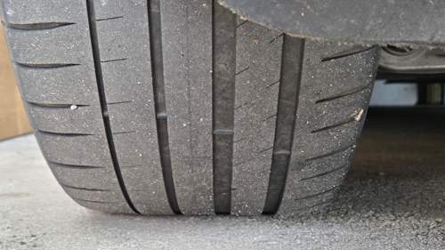

Ich füge mal 3 Fotos an meiner Pilot Sport 4 an.
Die beiden ersten sind von einem Sharan 7N.
VA 225/40ZR19 auf 8,5" ET30
HA 245/35ZR19 auf 9,5" ET35
Würde ich die weiterfahren, würden die irgendwann wie bei dem TE aussehen (die Reifen werde ich nicht mehr fahren, ich fahre auf dem Fahrzeug die Winterreifen (ebenfalls ca. 7 Jahre alt) auf, damit es frische gibt und das Fahrzeug eh überwiegend in der Garage steht. Danach kommen wohl Ganzjahresreifen).
Das dritte Bild ist von einem A4 B8, bei dem ich regelmäßig von vorne nach hinten wechsle. Auch hier sieht es ähnlich aus.
Beide Fahrzeuge sind Serie geringfügig tiefer.

Der auf dem ersten Bild ist doch schon total durch.
