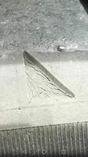

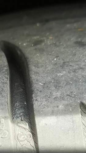

Nun habe ich auf der Hinterachse 2 Reifen DOT 5110, die sich komisch verhalten.
Die haben jetzt 2 Sommer (nur auf der HA) gelaufen, sind vom Profil noch ziemlich gut und optimal gleichmäßig abgelaufen. Bei beiden Reifen fangen innen und außen jetzt an, die Profilblöcke einzureißen. Es ist noch nicht dramatisch, wird aber immer mehr.
Auf der Achse befanden sich vorher die gleichen Reifen aus Anfang 2009 (mit gleichem Luftdruck). Die haben sich völlig normal runtergefahren, wurden nur gegen Ende an den Flanken etwas porös. Ich fahre die neuen Reifen immer hinten und tue sie, wenn Sie etwas härter sind erst auf die Vorderachse.
Der Reifenhändler hält das für definitiv nicht normal und rät zur Reklamation. Der Michelin-Kundendienst behauptet, man wolle sich keine Fotos anschauen sondern die Reifen haben. Die wollen sie aber nur ohne Felgen haben. Ich will aber aus einer Mücke keinen Elefanten machen und die eigentlich noch neuen Reifen von der Felge ziehen, wenn Michelin hinterher ev. eh sagt, dass die Reifen nicht kaputt genug sind, damit es neue gibt.
Hat jemand von Euch mit dem Reifen schon derartige Probleme gehabt?

Über den TÜV kommen die Reifen noch sicher. Die Kriterien kenne ich.
Es geht mir um die merkwürdig regelmäßigen Risse und weniger um die Tiefe.

Ich würde die Reifen auf jeden Fall umgehend einschicken. Sowas ist definitiv nicht normal.
Bei einem China-Reifen würde man das evtl. noch verstehen, aber bei einem Reifenhersteller aus dem Hochpreissegment wie Michelin sollte sowas nicht vorkommen.
Ich hatte vor Jahren mal einen ähnlichen Fall bei Dunlop-Reifen. Angefangen hat es im zweiten Jahr mit feinen Rissen in den Profilblöcken. Der Händler meinte das sei nicht tragisch. Ein Jahr später kamen dann noch Risse in der Seitenwand dazu, die der TÜV entdeckt hat.
Nur war es dann leider zu spät zum reklamieren und ich durfte vier neue kaufen.
Abgesehen von wilden Spekulationen über Profiltiefen bei Reifen auf der HA und dass dies nun noch vom Gewicht abhängig sein soll mit der die HA belastet ist, kann gesagt werden, dass bei 3-4mm Risstiefe in den Blöcken (da kann man ja schon was reinstecken oder Fetzten des Gummis anheben/ausreißen 😰), der Reifen unbedingt eingeschickt werden sollte!!!
Deinem Reifenhändler sollte an deiner Zufriedenheit als Käufer liegen und er sollte sich kulant erweisen und dir die Reifen kostenlos abziehen...kannst ja sagen, dass du ggf. wieder bei ihm kaufst...
Da du ja dann bald auf Winterreifen wechseln kannst müsste die Reifenfrage für übern Winter geklärt sein...
Ganz klarer Fall !!!
Einschicken, das sieht nach Materialfehler aus.
Wenn deine drei bis vier Millimeter etwa so sieben bis acht geworden sind, dann hat das lose Stückchen Lauffläche ja auch ein schönes Gewicht, das jetzt ja bei jeder Raddrehung, je nach Geschwindigkeit vervielfacht wird und damit ordentlich nach aussen zieht...Fliehkraft, diese potenziert sich ja mit vier, also doppelt so schnell gedreht, viermal so viel Zugkraft nach aussen.
Wenn sich dann die Lauffläche beginnt ab zu lösen ist es für evtl. zu späht.
Andererseits kann ich mir Vorstellen, dass sich Michelin freut, wenn Fehler aufgedeckt und in Zukunft vermieden werden können.
Selbst wenn es keine neuen gibt, gibt es doch zumindest eine Gutschrift für den Restwert.
Schlage deinem Reifendealer vor, ihr macht halbehalbe mit den Montagekosten, das wird er mit Sicherheit nicht abschlagen, der Betrag ist dann für beide nix grosses.
Das ist eine Trennung zwischen der eigentlichen Laufflächenmischung und der Mischung, die zur Anbindung an die Seitenwand dient.
Bitte mit den Reifen nicht weiterfahren, da kann mehr kaputtgehen.
Ursache kann nur durch eine Analyse bein Hersteller ermittelt werden.

zumal wenn er die reifen einschickt ich annehme, das der hersteller ihm nicht raten wird, das er damit weiterfahren könnte. er würde das auch schriftlich bekommen und wenn dann ursächlich aus einem reifenschaden ein unfall passiert brennt die luft.
ich habe so etwas erahnt was du erklärst. risse durch das walken aus gründen des unsachgemäßen luftdruckes würden weiter in der flanke entstehen. und dann wiederum würden die blöcke außen schneller abnutzen bei zu wenig luftdruck.
auch in den vertiefungen zwischen den profilblöcken erkennt man eine andere art von gummi, wenn hier nur auf den bildern erkennbar, etwas dunkler. da haut was nicht hin von seitens des herstellers.

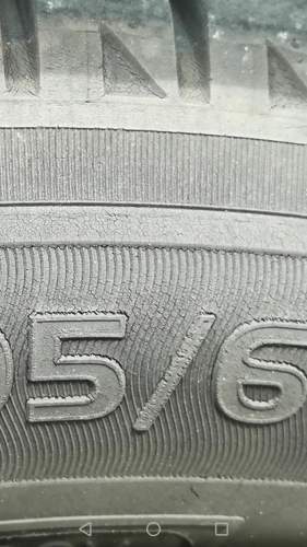

Was haltet ihr von diesen Rissen bzw porösitat?
Reifen sind Michelin Energy Saver +
205/60/16
Baujahr 2011
Restprofil bei 5mm
Ist normal bei dem Alter und regelmäßiger Nutzung und Aussetzung dem UV Licht.
Sollten halt irgendwann mal neu, wenn der Grip bei Nässe auch merklich abnimmt.
Auf 4-3,5 mm runterfahren und dann neu.
Der Tüv sagt höchstens mal, dass die etwas porös sind. Durchfallen tut man damit nicht.
