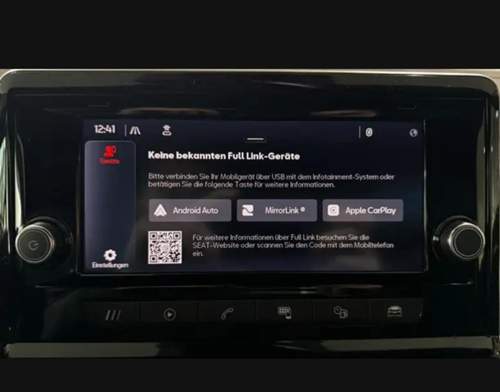

Jetzt muss ich nochmal fragen,was ist dann daß für ein Entertainment System weil dort Drehregler verbaut sind.
Daß ist ein Tarraco 10/2021,Klimabedienung mit Slider
Bild #211472309
MIB3 Entry ohne Navi.
Also,Navigation per Android Auto oder Appel Car Play
