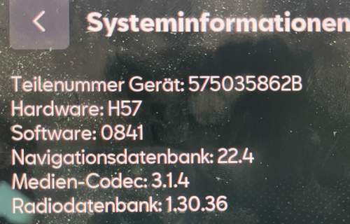

841 heute bei der Inspektion bekommen. Mal schauen ob es es besser wird. Leider sind alle Senderlogos wieder auf einem sehr alten Stand ....
@kicherkai schrieb am 25. Juli 2023 um 16:39:28 Uhr:
Von welcher Version kommst du ?
Ich habe die 0837 drauf und die läuft bei mir stabil ohne Fehler.
Ist die 0841 wirklich so viel schneller, oder kannst du das nicht bestätigen?
Danke Thomas
kam von 0836 ....
schneller werden wir sehen. Gelegentlich schwarzer Bildschirm und das er sich die Einstellung der Geschwindigkeitswarnung nicht gemerkt hat, waren der Hauptgrund.
