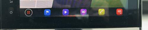

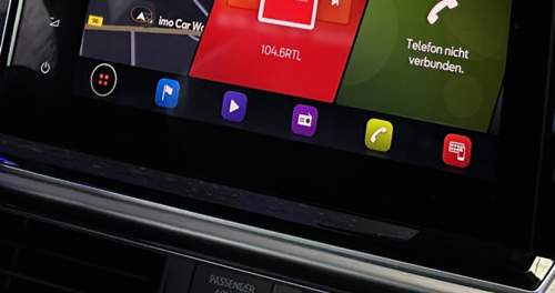

nach dem MIB3 Update von 0837 auf 0841 habe ich am unteren/ mittig Displayrand einen roten Streifen.
Der rote Streifen ist nicht in jedem Menü vorhanden.
Kann das noch jemand nach dem Update bestätigen und „it's not a bug, it's a feature“?

Sorry, aber so einen roten Streifen habe ich nicht nach dem Update.

Ich habe mal zwei Vergleichsbilder beigefügt…
SW-Stand 0837
SW-Stand 0841
Der rote Streifen ist eine Animation wenn man einen Button unten drückt, schaut mal genau hin, das kommt er aus der Mitte unten raus und läuft nach außen. Bei mir bleibt manchmal der rote Balken unten zu sehen und manchmal nicht.
