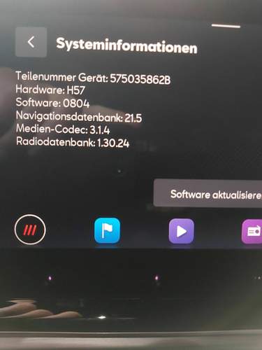

Moin zusammen,
mein Tarraco möchte eine Softwareaktualisierung. Ein Software Update ist nicht möglich, es passiert zumindest nichts, wenn ich auf aktualisieren gehe. Habe nächste Woche Donnerstag einen Termin zum Update beim Händler.
Ich hänge mal ein Bild an mit den aktuellen Versionen.
Sind das die neuesten Versionen?
Gruß Jörn
20210731
Hallo Jörn, deine Version ist die zur Zeit aktuelle Version. Was für ein Update soll denn nächste Woche noch in der Werkstatt gemacht werden? Sag uns mal bitte Bescheid, wenn nach dem Termin eine neuere Version als 0804 bei dir steht.

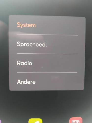

Moin,
Danke für die Antwort.
Steht denn wie auf meinem Bild erkennbar immer Software aktualisieren an dieser Stelle? Und wenn man auf den Butten klickt geht es zur nächsten Seite, wo man auswählen kann (siehe Bild) , was aktualisiert werden soll? Dann passiert allerdings nichts mehr, beim Anwählen der Unterpunkte.
Wenn das so normal ist, kann ich mir den Termin sparen.
Gruß Jörn
Untermenü
Guten Morgen,
ja das ist normal so!
Wenn ein Update verfügbar ist, welches online eingespielt wird,hast du eine rote Zahl in der rechten oberen Ecke des I Infotainment-Systems.
Ist normal so,dann stehen momentan keine Uodates zur Verfügung. Denn Besuch in der Welstatt kannst du dir sparen.
Wenn Updates zur Verfügung stehen, wird das im Infotaim angezeigt. Navi Update werden automatisch gestartet und aktualisiert. Könnte bei den anderen Uodates auch schon so sein, müsste man mal beobachten.
Aber deine Software ist auf dem neuesten Stand.
@alhambraexpedition Ob du dir den Termin sparen kannst, kann man so nicht sag. Es kommt viel mehr bei dir darauf an, welche Hardware ein Software-Update erhalten soll. Die einzelnen Softwarestände der ganzen Steuergerät siehst du ja nicht. Du siehst nur die Version des Infotainments.
Vielleicht gibt es für dein Auto ein Update eines Steuergerätes, welches nur die Werkstatt aufspielen darf/kann.
Nein, den Termin habe ich gemacht, da ich dachte es wäre ein Update erforderlich. Ich habe die Info zur Softwareaktualisierung falsch gedeutet. Wie ich jetzt weiß, ist alles auf dem neuesten Stand. Von daher habe ich den Termin abgesagt. Um so weniger der Tarraco in der Werkstatt ist, umso besser.
