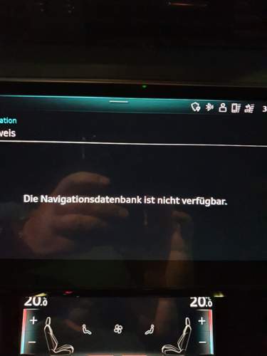

Moin
Habe seit Anfang Juni nun auch einen schönen 55er SB Bj. 7/21.
In den ersten 2 Wochen hat sich das MMI 3 mal aufgehängt, was aber mit einem reset wieder weg ging.
Seit Samstag geht nun das Navi nicht mehr. Auf dem Weg in den Norden Deutschlands hat er die Connecting Dienste aktualisiert. Kurz danach kam auch noch eine Nachricht das die Navigationsdatenbank aktualisiert wurde.
Nach dem nächstem Ladestop ging das Navi dann nicht mehr. Siehe Bild
SW ist 3385
Habe nun am 12. einen Termin bei Audi.
Hatte schon einer das gleiche Problem?

hast Du versucht den Lautstärkeknopf über 10sek gedrückt zu halten?
Moin
Ja, sogar mehrmals.
War Samstag bei Audi und er hat ein Reset mit 2 Fingern oben rechts im Display gemacht, aber selbst das hat nix geholfen.
@all: wäre es nicht einen Versuch wert über die Webseite myAudi (hauptbenutzer eingelogt) die neueste Navisoftware auf einen USB-C Stick herunter zu laden und im engineer Mode (siehe Suchfunktion) das Kartenupdate komplett zu laden?
Das könnte eine korrumpierte Datenbank ersetzen.
