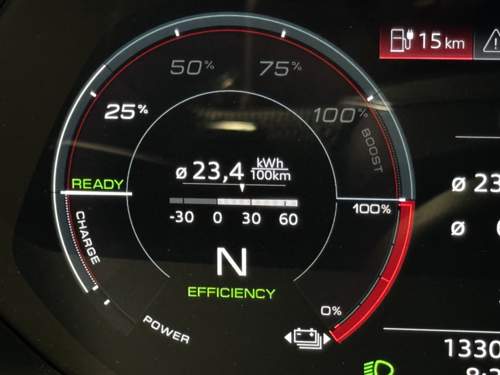

Hallo, ist das normal das im MJ21 bei knapp über 50% schon die Leistung herunter geregelt wird? Ich kann praktisch nicht mehr 100% geben, Boost schon garnicht. Das kenn ich so von meinem MJ19 überhaupt nicht. Fehler werden keine hinterlegt. Danke und Grüße Micha

wurde das Foto am Stand oder bei der Fahrt gemacht?
Bei der Fahrt, nach „Zündung aus/ein“ wird wieder volle Leistung angezeigt…zumindest solange bis man sie abrufen möchte. Außentemperatur bei 0 Grad, nach Ladung am HPC bei 80% funktioniert alles…bis ich wieder bei ca. 50% ankomme…dann das gleiche Spiel. Mit abgelegten Fehlern meine ich, per VCDS ausgelesen. Micha

bei der Fahrt, und wie schnell bist du vorher oder bei dem Foto gefahren?

Normale Fahrt über Landstraße…ohne Peak…es sind keine Fehler abgelegt. Kenne das von meinem 19er 55er so nicht…deshalb die Frage hier ob ein User mit SDI Akku ähnliches beobachtet. vy73 dl2arm Micha

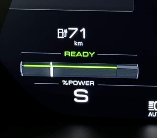

Ich habe heute extra nachgeschaut, wie die Leistungsreduktion bei meinem VFL MY23 55er stattfindet.
Rahmenbedingungen: Auto 70h in offenem Parkhaus gestanden, Temperatur -4 bis -7 Grad Celsius. Auto Heute Morgen 30min vorgewärmt und dann 56km nach Hause gefahren. Vielleicht macht die niedrige Temperatur vor allem Anfangs auch einen Unterschied.
SoC 21%: 100% aber kein Boost verfügbar
SoC 17%: 80% Leistung verfügbar
SoC 15%: 75% Leistung verfügbar
SoC 10%: 60% Leistung verfügbar
SoC 09%: 50% Leistung verfügbar
SoC 07%: 40% Leistung verfügbar
SoC 04%: 32% Leistung verfügbar (Schätzung, siehe Foto)
Spannend dabei: Die Leistung ist zwar limitiert gemäss Display, der Zeiger steht da "an". Wenn man stärker aufs Pedal drückt, kommt aber trotzdem noch stärkerer Schub, auch wenn der Zeiger konstant stehen bleibt.
Etwas weniger zufrieden bin ich mit dem anschliessenden Nachladen. Wallbox-Input 10.6kW, im Auto werden 10.0kW angezeigt. Nachgeladen von 4% auf 80% habe ich 62.3kWh in 5.9h. Rechne ich die angezeigten Ladeverluste raus, bin ich bei <79kWh nutzbar auf 100%. Ich dachte, 86.5kWh seien freigegeben. Mein Auto hat erst 13300km und wird - abgesehen vom heute - nur zwischen 20% und 80% SoC bewegt (vielleicht liegt auch hier der Fehler, ich lade jetzt auf 100% nach und fahre es anschliessend wieder runter auf 80%).
Edit: jetzt wo ich schreibe und der Akku sich eine Stunde "beruhigt" und das BMS gearbeitet hat, sind nach dem Nachladen noch 77% SoC drin = 81kWh nutzbar durch Ladung hochgerechnet. Bin gespannt, wie es sich am Ende ausgeht.

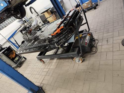

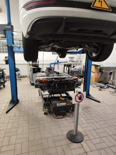

Ja, habe definitiv ein Performanceproblem mit Hochvoltbatteriegruppe 7. Konnte den Fehler auslesen. Habe am Dienstag einen Termin beim Freundlichen…ich werde berichten. Meiner Meinung nach, sollte das „defekte“ Modul getauscht werden. Danke für deinen Bericht! Micha
Es ist definitiv ein Akkumodul defekt…wird getauscht, Liefersituation derzeit unbekannt… Micha

@Michara schrieb am 17. Januar 2024 um 13:16:40 Uhr:
Kann passieren mit dem Akku, aber richtig übel ist, "Liefersituation derzeit unbekannt" und das bei einem Premiumhersteller wie Audi. Viel Glück, das es dennoch zeitnah irgendwie gelöst werden kann, vielleicht aus einem anderen Audi e-tron Gebrauchtwagen.
