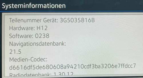

So, habe meinen GTE MJ20 zurück.
Was ist denn 0238 für ein Stand?
Die Teilenummer bekommt einfach durch das Update ein B hinten dran!?
Warum kann ich mich jetzt nicht anmelden?
Mache ich was falsch oder sind die Server dran schuld?
Ne, B für Beta ;-)
Nein, mal im Ernst. Cool, 0238 habe ich glaube ich noch nicht gesehen. Ist vielleicht vom Touareg 😁
@Gareth schrieb am 29. Juli 2021 um 18:27:17 Uhr:
Also das ist in der Tat interessant. Ich habe exakt die gleiche Teilenummer, aber eine 0278 drauf, allerdings Benziner, scheint mit GTE zusammenzuhängen.
Nach dem Flashen habe ich auch 5 Anläufe und eine Heimfahrt benötigt, bis die Anmeldung funktioniert hat. Da aber das Backend auch gerade zickt, erstmal Ruhe bewahren und morgen nochmal versuchen.
Dann bin ich ja mal mit meinem GTE nächste Woche sehr gespannt.

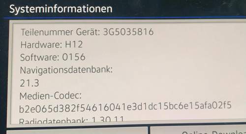

Hallo.
Bei mir steht in der Systeminformation:
Hardware: H12
Software: 156
Navigationsdatenbank 21.5.
Kann ich da was aktualisieren?
bekommt man eigentlich bei einem Austausch Mib3 gleich die neuste Software drauf oder liege ich dsnn wieder bei 0156?
@Dog6574
0156 ist nicht mehr unbedingt aktuell. Es befindet sich 0278 in der Verteilung. Ist aber nur für bestimmte FINs freigegeben...
bekomme ich die direkt in das System eingespielt oder muss ich zum Freundlichen?
