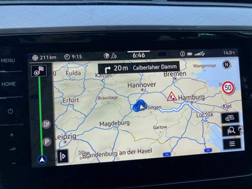

Also bei mir funktioniert die Karte mit SW278 und Navidaten 21.5
Was heute überhaupt nicht funktioniert war der zähfließende Verkehr bis Stau auf der A1 zwischen Hamburg und Lübeck. Absolut 0 Anzeige dazu, außer 1-2 Baustellen.
Wir sind dann bei Ahrensburg runter und über die Dörfer, da bei Apple Maps bis Lübeck alles rot war.
Und da habe ich wieder schmerzlich die Funktion Stau umfahren vermisst.
SW278 mit 21.5

@wernersbach schrieb am 24. Juli 2021 um 15:28:22 Uhr:
Bei mir äussert sich der Defekt indem alles über Hannover nicht mehr da ist...ich bewege mich im Niemandsland...die Datenbank mit Dörfern und Strassen ist aber vorhanden. Leider kommt beider Eingabe aber die Fehlermeldung "Die Routenbefechnung ist fehlgeschlagen".
Wow das ist echt hart....
Bei mir waren "nur" die Symbole nicht mehr richtig dargestellt und der navipfeil war fast immer verschwunden.
Manchmal zeigte er auch zwei Ansichten det Karte an, ist schwer zu beschreiben aber das sah nicht gesund aus, kurz danach hatte ich dann immer einen garantierten crash.
Hoffe das sie dein problem behoben bekommen, nach meiner Erfahrung bekommen die Werkstätten das zumindest nicht mehr gefixt. Keine ahnung ob Hardware tauschen hilft aber bei mir wurde ja alles vonseiten WOB abgelehnt.
Naja schauen wir mal was die nächsten Wochen so bringen, scheint ja so als hätte vw das update nicht ohne Grund so lange rausgeschoben...
