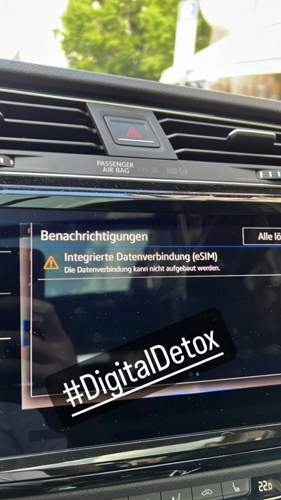

So, Fahrzeug war bei VW und eine DISS Meldung wurde geschrieben. Rückmeldung VW: „dass das Fahrzeug nach der Tiefgarage nicht online kommt ist Konzept basiert und kann nur mit Zündungswechsel gelöst werden“. Kundenberater war stinkig weil es ganz klar eine Lüge ist - sein Golf 8 kommt zb. nach der TG online und mein Touran hat es ja auch eine Zeit lang gemacht. Sie haben dann die Steuergeräte alle neu initialisiert und neu auf den VW Servern angemeldet, keine Veränderung. Wir machen dann demnächst mal wieder die nächste Meldung auf. Immerhin ist der Fehler „Datenverbindung konnte nicht aktiviert werden“, der permanent angezeigt wurde, nun weg.
Fehler
Mal abgesehen davon, dass das gesamte SW-Konzept nix taugt und die Implementierung grottenschlecht ist, ist diese Aussage völliger Blödsinn. VW will fast reflexartig Verbindungsprobleme in Richtung "miese Funkverbindung" abschieben, obwohl das Problem in +98% der Fälle, in denen meine Schüsseln nicht online waren, bei VW zu finden war. Es soll ja auch Gebäude geben, meinetwegen auch Tiefgaragen, in denen man mobil telefonieren kann. Nur die OCU, das schlechteste aller jemals gebauten Mobiltelefone, kann das nicht. Sofern Du SW 0143 schon drauf hast, wird es wohl ein HW-Problem sein. Möglicherweise auch eines, dass mit dieser HW nicht mehr gelöst wird. Im Passat MJ2020 hatte ich immer wieder solche Probleme, wenn die Kiste mal zwei Tage in meiner mit bestem Mobilfunkempfang gesegneten Garage stand. So jedes 2. bis 3. Mal hat's Minimum 10 Minuten gedauert, bis der Online ging. Außer ich habe ihn alle 4-5 Stunden mit der WeConnect App wach gemacht. Das Gleiche in Grün waren Grenzübertritte oder Aufenthalte in der Nähe von Landesgrenzen. Die OCU hat es dann manchmal über Stunden nicht geschafft, in ein Netz einzubuchen. Nach etwa einem Jahr Fehlersuche wurde die HW getauscht. Ganz weg war das Problem damit zwar auch nicht, aber erheblich besser war's danach auf jeden Fall.
Ich habe das Problem auch ab und zu, dass es nach der TG nicht online geht. Komisch ist, dass das aber derzeit einwandfrei funktioniert. Früher hatte ich auch keine Probleme. Ich kann leider keine Logik erkennen.
Aktuelle gehe ich so vor:
1. Das Fahrzeug ist nach der TG sofort online. Ok.
2. Das Fahrzeug ist nach der TG nicht sofort online. Noch mal anhalten, Zündung aus, optional noch Tür auf/zu (muss ich noch testen, ob der Schritt weggelassen werden kann), warten bis digitales Cockpit ausschaltet (ca. 30 Sekunden), Zündung wieder an. Derzeit immer, sonst meistens sofort online.
3. Wenn nach Schritt 2 nicht online oder online aber keine Verkehrsdaten: Auf Gast oder/und Privtasphöre aus/ein.
4. Wenn Punkt 3 auch nicht - derzeit nie, vor gewisser Zeit immer mal gehabt: Später noch mal probieren oder aktuelles Gebiet verlassen, dann geht es irgendwann wieder.
Wie gesagt, aktuell brauch ich maximal Schritt 2. Öfter, wenn das Auto länger Stand - z.B. 1 Woche.
MJ2020, SW278, OCU141 (irgendwann mach ich mal 143)
