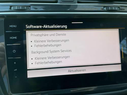

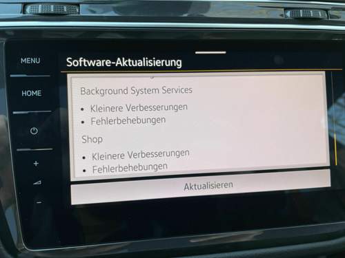

Nach dem abholen des Wagen wurde mir auch direkt wieder ein kleines Update seitens VW angeboten. Hab hier zu mal paar Bilder reingepackt.
OTA nach Update 0306
