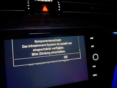

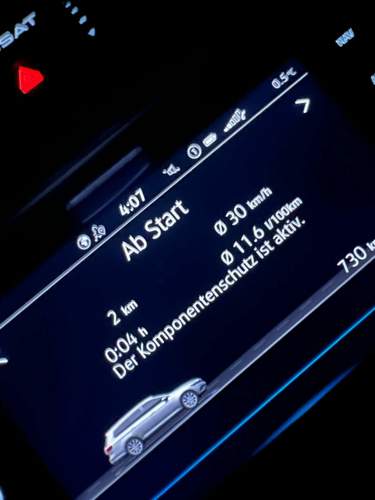

Mein Passat steht seid der Tagen in der Werkstatt. Ein Morgen plötzlich den Fehler. Die finden keine Ursache. Warten jetzt auf ein Antwort von Volkswagen

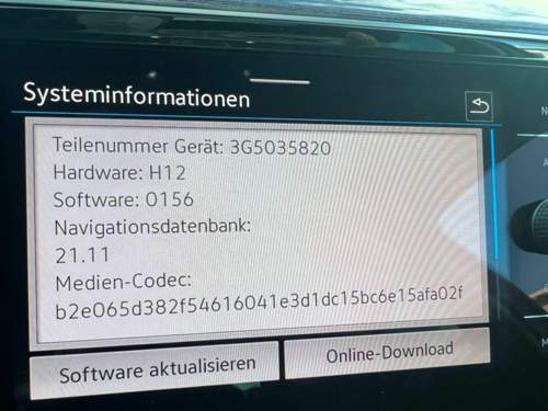

Übrigens, dass hier war mein Software stand.
MJ 2020

@Passat-Bianca schrieb am 2. März 2022 um 17:30:19 Uhr:
Fehler ist bei VW bekannt...
Echt?
Die Lösung anscheinend nicht.
Zumindest für meine Werkstatt
Ich habe im Netz aber auch nichts gefunden
Es gibt eine TPI zum Thema plötzlich auftretender Komponentenschutz. Ich meine da wird das 5F im Handschuhfach getauscht. Das muss natürlich lieferbar sein (was es ewig nicht war).
Ich wäre froh, wenn die Navikarten einen Versionsstand 21.XX hätten! Fahre die ganze Zeit mit 20.3 und der Freundliche bekommt es auch nicht hin bei SW 278 und H12!
@dlorek schrieb am 2. März 2022 um 19:01:39 Uhr:
Der meister meinte die haben 2 CPU verbaut und neu geflascht, aber Fehler bleibt. Sobald mehr weiß, werde ich posten.
@jkittler schrieb am 2. März 2022 um 19:25:35 Uhr:
Gibt irgendwo eine Liste mit den ganzen TPI?
Hallo, alle miteinander!
Endlich, nach vielen Monaten mit Problemen und erfolglosen Versuchen, wurde meine alte 152-Software mit Hilfe des technischen Supports von VW WeConnect in die Werkstatt auf 278 (Arteon MJ20, HW H12) aktualisiert. Sobald ich das Fahrzeug abgeholt habe, habe ich ein OTA-Update erhalten und konnte mich wenige Minuten später in mein Profil einloggen. Alles funktioniert gut!!!! Ich muss noch ein wenig mehr testen, aber was noch wichtiger ist, das drahtlose Android Auto ist da. :-)
Dies ist alles dank der Hilfe dieses Forums und vieler von Ihnen. Danke sehr!!!
Die Operation wurde während der 30.000-km-Überholung durchgeführt und dauerte weniger als einen Tag. Tatsächlich steht auf dem Lieferschein, dass der gesamte Vorgang etwas mehr als eine Stunde gedauert hat. also nicht so schwer...
Es wurden keine Einstellungen oder Funkkanäle entfernt. Simpel und einfach!
Glückwunsch! 0278 ist ein deutlicher Fortschritt. Abstürze kommen praktisch nicht mehr vor. In letzter Zeit sind sogar die Staudaten deutlich zuverlässiger. WeConnect Zielimport klappt allerdings eher selten.

@Passat-Bianca schrieb am 2. März 2022 um 20:21:18 Uhr:
Ja im ErWin Portal von Volkswagen. Mit Kreditkarte und 8 Euro für eine Stunde alles einsehbar.
