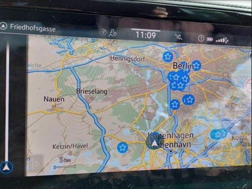

Mein Autohaus sagt mir, dass die Kartenfehler nichts mit der HW zu tun haben, weil sonst auch das Radio nicht funktionieren würde...
@Passat4everandever schrieb am 1. Oktober 2021 um 08:01:18 Uhr:
Bei mir war es letztes Jahr vor dem Tausch des Steuergeräts 5F (Navi) und SW 0156, so wie auf den Bildern von @tom41967, nur mit dem Unterschied das Ostwestfalen durch Dänemark führte...
So wie auf Deinen Bildern waren bei mir auch Autobahnen plötzlich abgehackt. Nach einer gewissen Zeit schmierte das System dann immer ab, mal mit lautem Piepton, mal einfach so.
Da konnte VW, zumindest stand damals, softwaremässig nichts retten und musste wie geschrieben, das 5F tauschen.
Vor dem jetzigen Update auf 0278 waren die Karten unvollständig, erkennbar an kachelförmigen Flächen die blau gefärbt waren und teils keine Informationen enthielten. Auch das endete dann regelmässig in Abstürzen.
Sag mal, hast du dann auch "mein" Problem? Bei mir liegt Kopenhagen zwischen Stralsund und Berlin, Straßen werden nicht erkannt, ganze Kartenbereiche verschwinden. Siehe Fotos...Wie schätzt du/ihr es ein? Hat da VW nach dem Update vielleicht doch ein größeres Problem? Die Abstürze habe ich nämlich auch.

Die Kartenfehler deuten auf ein korruptes Kartenimage hin. Das kann beim Update passiert sein, kann aber auch auf einen teildefekten Flashspeicher hindeuten. Die Werkstatt kann grundsätzlich das Kartenimage neu einspielen. Das wäre wohl der erste Lösungsansatz. Wenn das fehlschlägt oder nicht hilft, muss das 5F getauscht werden.

Nachdem ich jetzt die letzten Postings gelesen habe, stelle ich folgende Vermutung auf, da es bei mir ähnlich war.
Die Inkrementalupdates der Karten, die bis SW0156 gelaufen sind, können zu korrupten Images führen (das ist soweit von VW bestätigt). Das hat aber erstmal nur dazu geführt, dass irgendwann keine Kartenupdates OTA eingespielt wurden. Auf der Karte selbst hat man das nicht gesehen, trotzdem war das Image aber defekt. Wenn das Navi nun versucht, bestimmte Kartendaten zu lesen, stürzt das Gerät wg. der korrupten Daten ab. Das kann unterschiedlich je nach befahrenem Gebiet sein.
Mit dem Update auf SW0278 hat VW versucht, defekte Images zu reparieren, was aber vermutlich wenig von Erfolg gekrönt war. Fakt ist, dass mit SW0278 defekte Images sofort erkennbar sind (seltsame Kacheln in der Landschaft, Ort liegen geografisch an der falschen Stelle). Bei mir lagen einige "Kacheln" (Gebiete) übereinander, was dann sehr interessant aussieht. Mir wurde gesagt, dass solch defekte Images NICHT von der Werkstatt korrigiert werden können, sondern ein Austausch des Gerätes notwendig ist. Nach dem Tausch war jedenfalls alles OK.
Ich habe zwar jetzt eine HW22 statt HW12 verbaut, aber das sollte eigentlich keine Rolle spielen. Die SW0278 funktioniert grundsätzlich gut (mal abgesehen von den Anmeldeschwierigkeiten nach dem Update).
Wenn also jemand mit SW0278 noch Probleme mit Abstürzen usw hat, dann liegt das entweder an einem korrupten Kartenimage oder aber die Hardware hat wirklich einen Schuss. Da Beides als Ergebnis einen Hardwaretausch zur Folge hat, ist die Ursache aber eigentlich egal.
Ich möchte allen betroffenen Mut machen, nicht zu resignieren und VW weiterhin auf die Pelle bzgl. Reparatur zu gehen. Ich weiß, nervt wie die Sau, aber es gibt Hoffnung.

@Old School1973 schrieb am 1. Oktober 2021 um 10:50:08 Uhr:
Na ja, was das Autohaus so alles sagt. Als meine automatisch öffnende Kofferraumabdeckung nicht ging, hieß es auch erst, so eine Funktion gibt es nicht. Also wirklich. Da wird einem viel erzählt.
Natürlich muss man bei Kartenfehlern nicht auf HW schließen. Aber in diesem Fall eben wohl doch.
Also noch mal. Ich habe es bereits geschrieben:
TPI 2060700/3 "How to?" Reparaturinformation zum MIB 3 mit OCU 3.
Unterpunkt: "Die Navigationskarte wird nicht vollständig angezeigt"
Fehlerbeschreibung: Der Fehler zeigt sich durch einen auf der Karte versetzten eigenen Standort und das Fehlen von vielen Karteninformationen, in verschiedenen Bereichen.
Als verursachend wird aktuell ein fehlerhaft verlaufendes Online-Update des Kartenmaterials vermutet. Ein erneutes Kartenupdate ist aber nicht möglich.
Reparaturlösung:
Stellt sich der Fehler wie beschrieben dar, ersetzen Sie bitte die Informationselektronik.
--> Wie alle schon sagen: HW Tausch. Deine Werkstatt soll sich diese TPI anschauen und handeln. Ansonsten wird VW wohl genau das vorschlagen.
