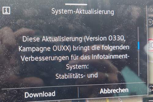

Ich habe HW 022 / 306 , bei mir kam noch nie ein Update so wie ich es von anderen hier gesehen habe . Ist das normal, oder kann das noch kommen?
Nur 324 ist wohl OTA-fähig in Bezug auf eine neue Version (hier: 0330).
Vermutlich ist bereits die 0272 OTA-fähig - es soll ja auch hier schon einige Fälle gegeben haben, die OTA das Update auf 0278 bekommen haben. Spätestens ab der 0278 sollte es aber OTA-fähig sein. Vorsicht, nicht lachen: Aussage der Hotline :-)
Wie aber schon etwas weiter oben geschrieben: Das OTA Update auf 0330 scheint nur für die ziemlich verbuggte Version 0324 notwendig zu sein, d.h. wer noch die 0278, 0306, 0320 hat, wird es zumindest OTA -vermutlich- nicht bekommen weil schlichtweg nicht notwendig.

Hier mal eine Info von mir
Auslieferung Fahrzeug 08/2023
Teilenummer Gerät: 3G5035820M
Hardware: H25
Software 0320
Vor zwei Tagen habe ich ein Update der Software auf 0330 erhalten per OTA. Knapp 4 GB
Navigationsdatenbank steht seit paar Wochen auf 24.2
24.2 scheint immer noch die Jüngste zu sein. Von 14.3 oder 14.4 hab ich noch nirgends etwas gelesen. Mein OTA-Update lässt noch auf sich warten

Bei mir kam gestern auch ein Größeres Update mit 1.6GB lief auch dieses Mal etwas anders ab wie sonst und noch ein kleines hinterher.
Bei dem großen Stand da das es in 3 Teilen kommt, weiß einer ob das mit den 1.6GB schon komplett ist oder kommt da noch was?
Musste das Auto zum installieren auch ca. 30min abstellen.
Nach der Installation haben sich spürbar die stell Motoren der Klima verstellt und jetzt bläst er sehr viel kalte Luft in den Fuß Raum kann das sein hat das noch jemand?
Gefühlt geht aber jetzt Android Auto besser, kann auch das Handy an und ab stecken ohne das die Verbindung abbricht was vorher immer der Fall war.

Das war dann wahrscheinlich das Update auf die 0841. Hatte bei mir auch 1,6 GB.
Bei der Lüftung hat sich dadurch bei meinem Arteon allerdings nichts geändert.
Das kleine Update kommt wohl immer hinterher wenn eine komplett neue Version installiert wird, das hatte ich schon vor der 0841.

Ich habe seit ungefähr 2 Wochen das Problem dass die falsche Uhrzeit im MIB3 angezeigt wird. Bis vor 3 Tagen war das Gerät auf der Version 324, jetzt auf 330, bin aber immer noch mit falscher Uhrzeit unterwegs.
Ist die Lösung dieses Problems bekannt?
Schon mal im Menü auf Sommerzeit und MEZ + 1 gestellt? Das war gestern im Autohaus unsere erste Tätigkeit bei Abholung eines T-Roc mit 0324.
Ich hatte mich gestern (via E-Mail) bei der Kundenbetreuung beschwert, dass ich quasi nicht telefonieren kann und nachgefragt, ob sie das OTA auf 0330 manuell anstoßen können. Habe zwar außer der automatischen Antwort noch nichts gehört, aber heute poppte dann tatsächlich das Update auf! 🙂
Ob das Zufall war? Werde auf jeden Fall berichten, wenn es installiert ist.
0330
