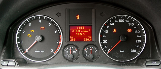

Welche MFA (Display) habt ihr?
Golf 5 Kombiinstrument ohne MFA (Bild)
Golf 5 Kombiinstrument mit kleiner MFA (Bild)
Golf 5 Kombiinstrument mit MFA+ (Bild)
Hier sind die Möglichkeiten des MFLs mit kleiner MFA ganz gut beschrieben: http://www.vwcaddy-forum.de/index.php?...
Ist keine MFA vorhanden geht auf der rechten Seite gar nichts und links lediglich lauter, leiser und stumm.
Ab der MFA+ kann man auch ins "Audio"-Menü und kann dann mit den MFL-Tasten das Radio vollends steuern.
Mein Airbag ist schwarz, ich würde die Tasten folieren lassen, das wäre nicht das Problem. Solange ich die bei VW sicherstellen kann, Teile Nummer wäre vielleicht toll...
Hallo Thodai, das erste Bild ist unser Tacho. Echt ?funktioniert doch? Mensch das ist ja super
