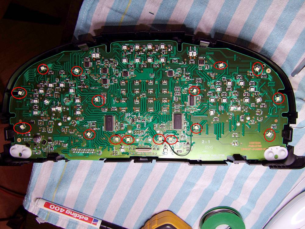

Hab mal ein paar neue Leds eingelötet in meiner MFA+ was meint Ihr dazu ?
voher - nachher Fotos

Sieht sehr schön aus sowas hätte ich auch gerne in meinem! Müssen da nur LEDs angelötet werden?

Es müssen 16 (Visteon), bzw. 14 (VDO) LEDs getauscht werden.
Die alten blauen LEDs (Bauform PLCC2) werden ausgelötet und neue, weiße LEDs richtig herum eingelötet.
Hier mal ein Beispiel anhand meiner alten Visteon-Platine dessen KI dann nach dem Umbau so aussah.

Hab in der Bucht geschaut aber da gibt es so viele zur Auswahl. Welche hast Du genommen? Und ist das Umlöten sehr schwierig? Ähhmm wie bekomme ich das KI eigentlich raus? Muss das Lenkrad ab? Kannst mir auch eine Private PN senden denn zum Thema passt das ja hier nicht ganz hin 🙄
Nein Lenkrad muss nicht ab,die Blende in der Mitte vom kombiinstrument zu dir ziehen(sitzt manchmal richtig straff)unter der Blende findest du dann 2 torx schrauben.diese lösen und dann das KI einfach gleichmäßig rausziehen..
