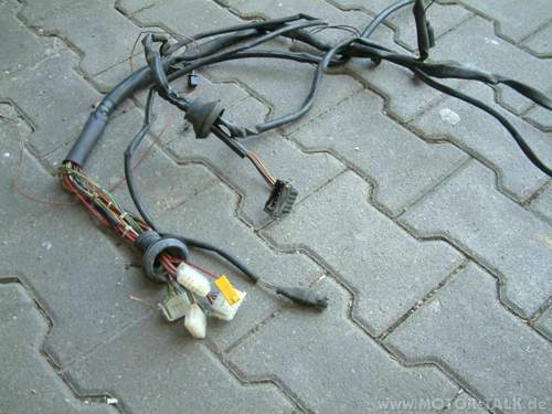

Der Kabelbaum vom KI zur ZE, quasi das zentrale Element, fehlt mir noch. Jetzt habe ich mal bei ebay geschaut und folgenden gefunden:
http://cgi.ebay.de/.../200482988647?...
Würde der zu einem normalen KI mit MFA im Golf 2 passen? Ich hoffe schon, weil selber bauen wollte ich nicht und momentan sind Angebote für den Baum doch ziemlich rar geworden...

Hallo!

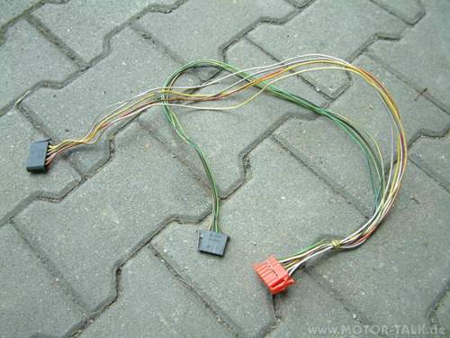

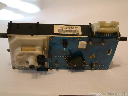

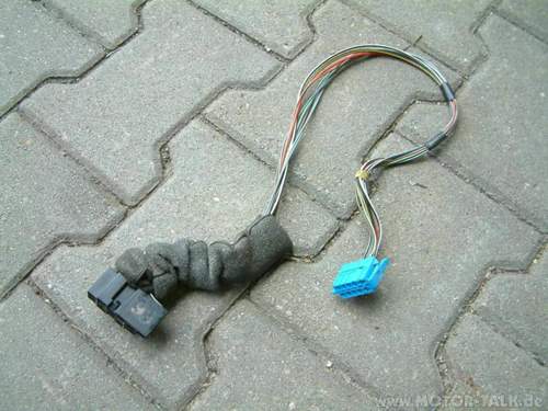

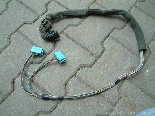

Ich hatte ja versprochen mir die Kabel mal anzusehen. Hab mal von 1-5 durchnummeriert. Viell. macht sich jemand die Mühe und schreibt wo die hingehören. 🙂
Kabel-1
Kabel-2
Kabel-3
+2
Also
Bild 1 ist KI-> ZE aber so wies schaut ned MFA
Bild 2 ist Lenkstockschalter ZE
Bild 3 ist Lichtschalter ZE
Bild 4 ist eigendlich Hecksheibenheizung/Nebelschlussleuchte ZE
Bild 5 ist Zündschloss ZE
lG Timo

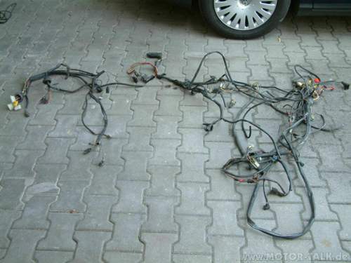

...jetzt hab ich den Rest auch noch abgelichtet. Wenn da auch nix dabei ist, kann ich leider nicht 🙁 aushelfen, aber ein Versuch wars wert. 🙂
-grosser-kabelbaum
Ableger-vom-kabelbaum
Aus-der-naehe
+2
Hm nee da ist auch nix für ihn dabei,
aber ich sag mal in seinem namen danke für die Mühe 😁
Das sind die Motorkabelbäume und noch was im Armaturenbrett,
aber nix passendes..
lG Timo

Den Kabelbaum von Bild 2 (erster Post) kann es doch brauchen
Bild 2 ist Lenkstockschalter ZE.
Und im 2.Post auf Bild 3 den Aussentemperaturfühler kann er auch gebrauchen!
Ja wenn es der Baum ZE MFA ist kann er ihn gebrauchen,
konnte das so ned so direkt sehen... (Glaube halt das ers ned ist 🙂)
Den Rest hat er ja schon wie er schrieb...

Glaube Hebel ZE hab ich da gesehen 🙂
Sensoren hätte ich noch beide da...
Wollt die aber eigendlich als Ersatz behalten 🙂
edit:
Gallerie 2 Bild 4.....
Da ist ein Grüner 2x2 Stecker... Der Baum könntes sein....
Gut wenn der KI-Baum bei im aus einem mit MFA ist,
dann würde der bei dir auch passen.
Werdet euch da einig, er soll alles zuschicken 🙂
Machste nix Verkehrt 🙂
Stimmt auch wieder.
Aber ich möchte hier nicht unbedingt nen ganzen Kabelbaum rumliegen haben der nicht passt, weils doch keiner mit MFA ist. Wenn man das sicher sagen kann, dann würde ich den sofort nehmen.
Also: Gallerie 2, Bild 4 hat: einen schwarzen breiten Stecker, einen schwarzen 2-poligen, einen olivgrünen, einen braunen, einen grünen und einen roten. Meinst Du den?

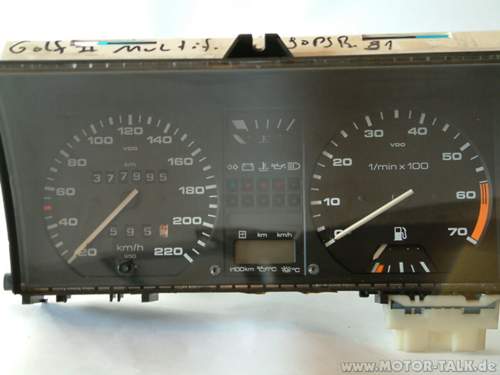

@OneGamer: wenn das die Kabel sind die Du brauchst, dann schick ich Dir die unfrei als versichertes Paket. Du zahlst das Porto und gut. Adresse per PN senden. Allerdings wollen "wir" als "Belohnung" dann Pics vom Auddo sehn. 😉
Edit: ich hab noch 2 Bilder von dem KI angehängt, dass in dem GTI eingebaut war. Hatte eine MFA
Kombi-1
Ki-von-hinten
