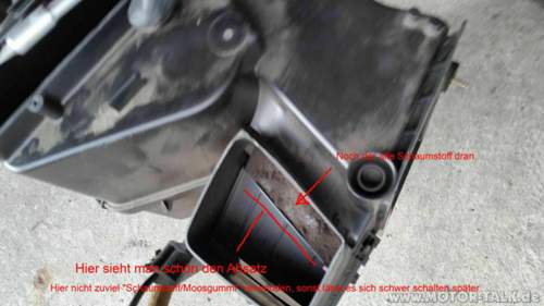

https://abload.de/thumb/dsc00101wzsx2.jpg
Habe vor kurzem den Wärmetauscher gewechselt und da blieb folgendes Teil beim Zusammebau übrig. Das gehört über die Pedale oder? Kann mir jemand sagen wie genau, also welche Ecke wo sein muss, ich bekomms nicht hin.

Zu Nr 8, bin der Meinung das die Abdeckung ist die an den Gebläsekasten im fuss Raum dran kommt, und zwar auf der fahrerseite. Eventuell muss die Mittelkonsole ein Stück nach hinten um die dran zumachen.

Ja, das wäre die zweite Option, aber da war der Fußraumausströmer und der wäre dann abgedeckt gewesen, aber da ich nicht mehr wusste wie es genau dran kam und ich meine mich zu erinnern dass dieses Teil schon vorher provisorisch angebracht wurde, wird das da hinkommen. Also sofern es nicht dran sein muss würde ich es vorerst einfach weg lassen und dann dran machen, wenn ich den fatalen Fehler beim Wäremtauscherwechsel korrigieren darf. Die Scheiß Löcher in den Klappen die sich verschieben sind quasi komplett frei. Da muss wieder Schaumstoff oder sowas drauf.
http://www.eddi-controletti.de/.../...tung_Waermetauscher_2er_Golf.pdf
Das wird bei der Anleitung hier nicht ganz klar.
Btw. wieso sind da überhaupt Löcher drin, wenn da gar keine Luft durch soll?
Da waren früher schaumstoff matten drauf, die lösen sich gerne mal nach 20 Jahren ca auf. Und die meisten Gölfe sind nun mal älter 😁
Ich hab Moosgummi matten drauf gemacht.
Sind drei klappen, zwei Lochbleche und eine Kunststoff klappe, hab dazu in paar tired unter diesem auch mal was gepostet mit Bilder welche klappen, wo man eventuell auch gleich noch neue Dichtungen dran soll und so.
@CO2Bonze schrieb am 26. November 2016 um 20:36:33 Uhr:
Ja genau, Moosgummi soll drauf. Werde ich an einem der nächsten Wochenenden angehen. Dichtungen sind alle neu gemacht mit Tesa Moll.
Hast du da zufällig noch einen Link zu den Bildern?
http://www.motor-talk.de/.../...-kalt-fast-alles-neu-t5856295.html?...
Aber das weisst du sicherlich selbst schon, bin nicht am Rechner momentan, werde die Tage eventuell noch ein paar andere Bilder hier reinstellen wie ich sie beklebt habe und was es da zu erachten gibt. (wenn ich gute Bilder davon haben sollte)
Was ich jetzt schon sagen kann, besorg dir guten doppelseitiges Klebeband, meiner hielt zwar sehr gut auf dem Lochblech aber schlecht auf dem Moosgummi deswegen hab ich da einwenig zusätzlich mit panzertape gearbeitet, ob das nun gut oder schlau war wird sich mit der Zeit zeigen xD

So hat einwenig gedauert, bzgl Bild 4 das ist ja das wichtigste, ich würde einfach einwenig größer wie die Lochplatte machen und dann probeweise Einbauen und versuchen per Schiebschalter von der Gebläsesteuerung testen ob es sich frei bewegt!
Hab bei dem Bild 2 leider einwenig zuviel Moosgummi angebracht, nun lässt sich bei mir die Gebläserichtung schwer einstellen, hier auch nicht über den Rand von der Klappe gehen, da also "sparsam" sein und auch probieren vorm wieder einbau im Auto!
