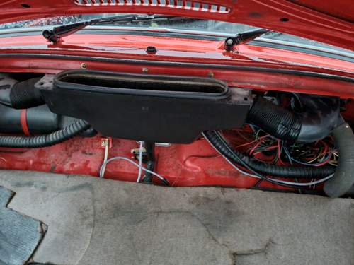

Frischluftverteiler 1200er

Hallo Tom, die Mex Käfer hatten das nicht, auch nicht gegen Aufpreis.
Allerdings die dt. Käfer (L-Version od. Aufpreis) - von diesen bzw. allen anderen (außer 03) kann man sich dieses Feature besorgen und umrüsten...
P.S. aber auch der Frischl. kasten ist anders, also nur kpl.

Hab es auch für meinen Mexiko umgerüstet. Der Effekt ist mäßig- Seitenfenster auf bringt fast den gleichen Effekt
Heizunggebläse hat er ja. Wenn zu wenig kommt, sollte man die Heizanlage prüfen auf Dichtigkeit und die Stellung der Heizklappen. Luftmenge erhöhen geht mit dem rechten Fuß oder herunterschalten.

Wenn Du trotz geschlossener Heizung hinten und geschlossener Fußraumklappen zu wenig an die Scheibe bekommst, ist es irgendwo undicht.
Das "geringere Übel" (einzig von den Kosten her, mitnichten von der Fummelei!) wären nun undichte Schläuche oder Verbindungen.
Grob wird es mit Rrrrost (Warmluftkanal) als Ursache... 🙄
Wichtig wäre zu wissen, ob ein Frischluftproblem oder Heizluftproblem vorliegt.

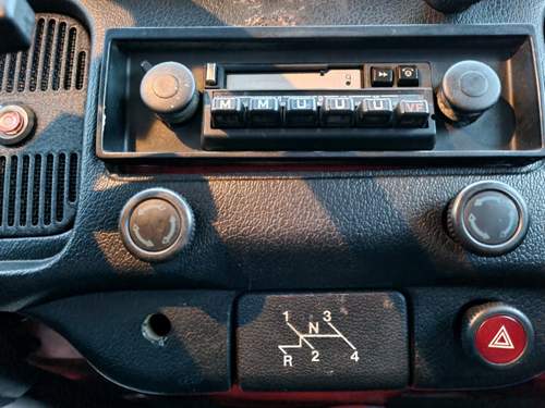

Ich hab nen selten guterhaltenen und ungeschweissten Mex Käfer gekauft, soweit passt da alles, ich möchte eben einen Lüfter zusätzlich haben, ebenso H4. Muss nicht, kann aber. Und wenn ich das was bekomme, dann baue ich das ein. Was mir noch fehlt ist der Drehschalter fürs Arma.brett. Wer einen übrig hat, bitte PN. Wie gesagt gerne auf ein Werkstattbier...Tom

Wenn die nicht i.O. sind, kommt mit Gebläse vorne mehr Luft, aber warm ist die dann auch nicht, wenn der Unterdruck Frischluft durch die undichten Stellen zieht. Erst Heizung richtig instandsetzen und, wenn es dann nicht reicht, kann man immer noch nachrüsten. Wenn es nur um die Heizung geht, könnte man auch hinten ein Gebläse montieren.
