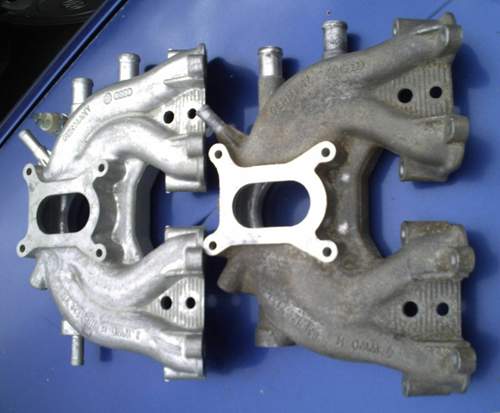

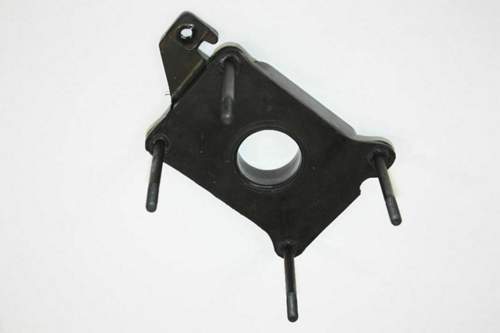

b.) da der AAK (im Gegensatz zum AAU) bei den Einlaßventilen, der Kanäle im Kopf und in der Ansaugbrücke die gleichen (großen) Maße aufweist wie die 1,3er Motoren lohnt es sich richtig das 28 mm Drosselklappenteil (AAU / AAK ) gegen eine 34er DK (vom 1,3er AAV) zu tauschen.
Querschnittsfläche aus 28 mm = 616 mm²
Querschnittsfläche aus 34 mm = 908 mm²
dazu brauchst Du nur noch den AAV Zwischenflansch (D= 34 mm) mit der
VW Nr. 030 129 765 G.

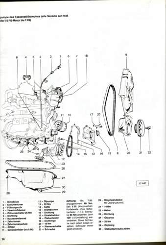

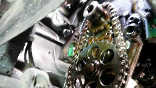

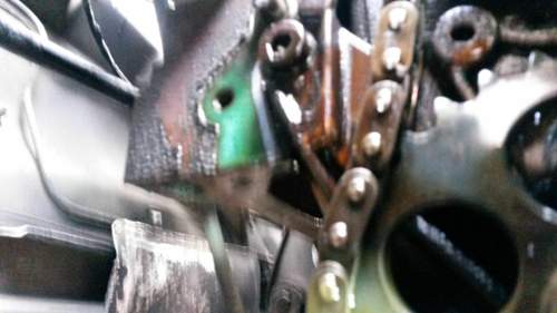

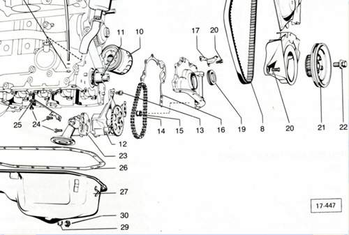

Die Ölpumpe wird per Kette angetrieben. Die könnte Geräusche erzeugen.
Die Kette längt sich und schlabbert dann hin und her.
Bei abgenommener Ölwanne kann man die Kettenspannung mit der Hand prüfen.
Zum Ersetzen der Kette muss mehr zerlegt werden.
DoMi
Muss die Kurbelwelle raus?
Nein die muss nicht raus, aber das Zahnrad vom Zahnriemen auf der Kurbelwelle muss runter um den dahinter liegenden Deckel des Ölpumpenrades demontieren.

das mit der Kette halte ich auch nicht für ausgeschlossen,
beim Ausbau der Pumpe die Imbusschrauben Pos. 13 nur mit einem guten Schlüssel der auch richtig sitzt lösen !
Die sind leider aus relativ "weichem" Material und ich habe die selbst bei ausgebautem Motor (also gut zugänglich) schon mal "rund" gemacht.
Zum Ausbau der Ölwanne muss die re. Antriebswelle vom Getriebe gelöst werden sonst kommst Du nicht an alle Schrauben.
Bei der Gelegenheit solltest Du die Pleuellager gleich mit erneuern (wenn Pumpe demontiert).
MfG
Zoom
ÖP
Txt ohne Gewähr
Hier mal ein Bild 🙂

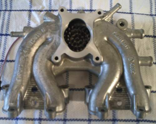

Modifizierte GK - Brücke (siehe Bilder)

. . . aber auch der 1,4 ltr. ABD Motor vom Golf 3 passt quasi plug&play und ist sogar eintragungsfähig (Umrüstung Kabelbaum auf Monomotronic vmtl. erforderlich)

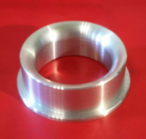

Man nehme...
Eine 052 129 713 N
Drehe eine 38er Hülse...
+4
