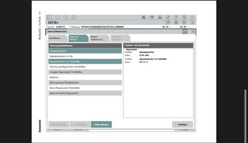

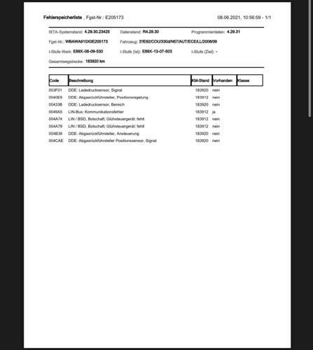

Also habe mal das überprüft was ich konnte also ich denke mal das der DPF in Ordnung sein sollte. So beim ersten mal wo ich den Fehlerspeicher ausgelsen habe waren ja ziemlich viele Fehler abgespeichert wie Ladedrucksensor, ich schätze aber das das davon kommt das der Stecker vom AGR-Ventil abgesteckt war also Folgefehler sollte ich falsch liegen korrigiert mich bitte. Anhand der Uhrzeiten könnt ihr entnehmen wann es ausgelesen wurde. Ich bin langsam am Ende und weiss nicht was los ist mit dem Fahrzeug. Kurzzeitig kam auch eine Fehlermeldung im Fehlersepicher —> Drehzahlbegrenrung bei stehendem Fahrzeug aktiv jnd Mororkonntrollleuchte ging an aber nach Gehlerspeicher löschen war der Fehler weg denke da auch eher an Folgefehler…
Bitte um Hilfe ich weiss nicht mehr weiter…
Ansaugbrücke ist eine generalüberholte drin und AGR-Ventil ist auch ein neues drin…
