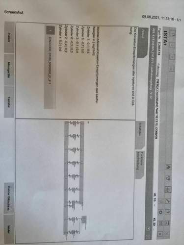

Also habe es geschafft die minimal/maximal korekktur einspritzmengen der laufruheregler zu messen mit diesem ergebniss am Foto zu erkennen. Also laut Infos im Internet und dem Programm sollten die Werte passen oder liege icj da falsch ?

Die Werte sehen gut aus.
Hast mal geschaut ob undichtigkeit findest wenn Motor kalt ist?
Ansonsten könnte man auch Dr.Gini laufen lassen wenn der Motor kalt ist. Da kannst in einer Anzeige auch viele Parameter anzeigen lassen. So könnte man auch schauen was sich ändert wenn er warm wird oder besser läuft.
