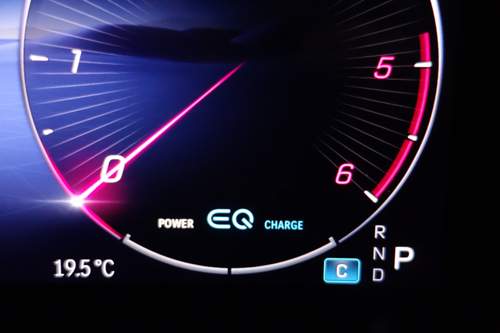

Wir sind nicht allein. 🙂
Der Wettbewerber aus Stuttgart bietet die neue C-Klasse (W206) ebenfalls als Mildhybrid an. Allerdings mit einem ISG statt eines RSG und max. 20 PS / 200 Nm.
https://www.youtube.com/watch?v=h79HGxMe9yE
https://group.mercedes-benz.com/.../...ierung-c-klasse-hybrid.html?...
Auch dort ist das Bremsverhalten sehr "gewöhungsbedürftig": Es gibt nur einen geringen Pedalwiderstand, selbst in alltäglichen Verkehssituationen wie beispielsweise beim Anbremsen auf einen Kreisverkehr hat man das Gefühl, man müsse die Hälfte oder Dreiviertel des Pedalwegs nützen, um die gewünschte Verzögerung zu erzielen, auch ein "schlagendes" Pedal spürt man ab und an. Im Gegensatz zum 3er wird das Pedalgefühl ab Landstraßentempo nicht angenehmer, sondern fühlt sich weiterhin nach Golf II-Bremse an.
Das obenstehende ist scheinbar auch keine Einzelmeinung:
"Selbst die gelochte Sportbremse ist im Vergleich zur Vorserie keine Offenbarung. Das mag [...] am stärker in Richtung Rekuperation getrimmten Algorithmus [liegen]. Daraus folgen ein eher träges Ansprechverhalten, ein weiches Pedalgefühl, ein langer Pedalweg und erhöhter Kraftaufwand - das alles bei subjektiv nur durchschnittlicher Verzögerung."
https://www.sueddeutsche.de/auto/mercedes-c-klasse-autotest-1.5337806
"Der ADAC schreibt dagegen am 22.6. über die erste Testfahrt mit der C-Klasse u.a.:
„Harte Kritik muss sich aber die Bremse gefallen lassen: Klar, sie ist zentraler Bestandteil des 48-Volt-Startergenerators, weil durch ihre Bremsleistung Strom für das System rekuperiert wird. Aber muss sie sich deshalb so teigig und indirekt anfühlen wie im ersten Toyota Prius von 1998? Das kann die Konkurrenz inzwischen besser.“
https://www.motor-talk.de/.../wartezimmer-br206-t7093007.html?...
"Der Testwagen mit Mischbereifung sportlicher Ausrichtung steht aus 100 km/h bereits nach 32,6 Metern. Der Bremspedalweg ist zunächst gewöhnungsbedürftig lang, man muss sich eine Zeit lang darauf einstellen."
https://assets.adac.de/.../...t-modell-avantgarde-9g-tronic_iol5zd.pdf
"Beim W206 ist es als wenn man in Pudding tritt. Ein definierter Druckpunkt ist nicht erkennbar. "
https://www.motor-talk.de/.../...bericht-s206-220d-t-t7208675.html?...
"Den langen Bremspedalweg kenne ich auch von meiner neuen S-Klasse-gerade wenn man so wie ich von BMW kommt, gewöhnungsbedürftig!"
https://www.motor-talk.de/.../...asse-w206-limousine-t7143931.html?...
"[...] ist aber trotzdem ein beschissenes Bremsgefühl."
C-klasse-w206-mildhybrid
