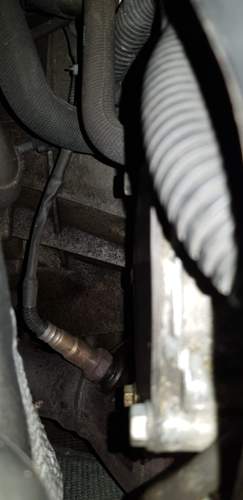

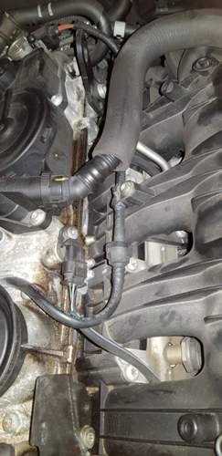

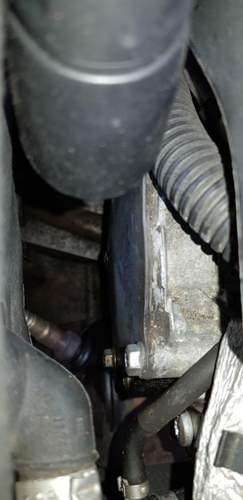

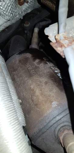

Ich habe noch mal ein paar Bilder gemacht... sind die ölverschmierten Stellen normal ? Sprich unbedenklich oder sollte dort kein Öl vorhanden sein und deuten auf eine unnormale Undichtigkeit hin ?
Kommt davon dieser Geruch / Gestank ?
Oben aufm Kat an der Lamdasonde z.B. ist etwas Öl drauf das von dem dadrüber ölfeuchten Teil kommt, das am hinteren Teil vom Motor zur Fahrgastkabine hin ist ( unterer Schraubenkopf von dem Teil ist ebenfalls ölig wie auf dem Bild gut zu sehen ).
Ich bin kein Motorexperte, daher weiss ich nicht, was das für ein Teil vom Motor ist... außerdem sieht das Getriebe völlig ölverschmiert aus.
Natürlich ist ein Motor nie komplett trocken und es ist völlig normal, wenn er etwas schwitzt... aber so ölig ist das noch normal ?
Ölstelle Kat und ganz oben rechts im Bild das Teil von wo es runter getropft ist.

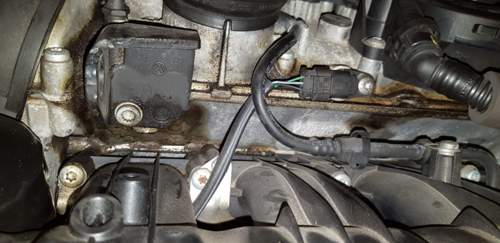

Rechts das Teil von welchem das Öl auf den Kat getropft ist und rechts von der Lamdasonde der ölverschmierte Schraubenkopf an dem Teil.
Img-20250603-wa0029

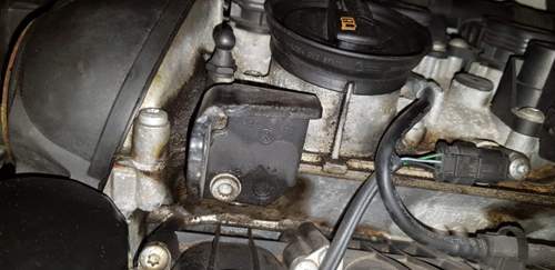

Das ölverschmierte Teil von der linken Seite ( Übeltäter )
Was ist das für ein Teil vom Motor ?
Img-20250603-wa0040

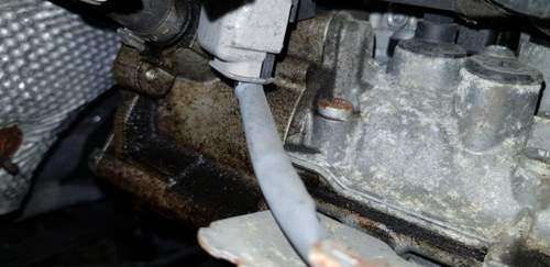

Feuchtes Getriebe, normal ?
Img-20250603-wa0033

Ich weiß es leider nicht. Wie ich dich verstehe ist dieses Teil hier der Übeltäter wo es das Öl aus der Dichtfläche wohl raus drückt:
https://www.motor-talk.de/bilder/merkwuerdiger-verschmorter-geruch-g92651997/img-20250603-wa0040-i211551237.html
Muss doch jemand hier geben, der sagen kann, was das für ein Bauteil ist.
Bei unserem 1.8tfsi wurde in der Werkstatt die Vakuumpumpe getauscht. Die war undicht und hat aufs Getriebe und teilweise den Krümmer gesaut. Die soll auf der Rückseite vom Motor sein, aber ob es die auf dem gezeigten Bild ist, kann ich so auch nicht sagen. Könnte aber passen.
Danke euch beiden !!
Das könnte die wirklich sein.
Sieht ganz danach aus !
Hat es denn auch so merkwürdig gerochen bzw. gestunken ?
Oder wie wurde man auf die Undichtigkeit aufmerksam ?
Durch Zufall die Leckage gesehen und das Öl auf dem Krümmer und Getriebe ?
Naja - wenn Öl auf den heißen Krümmer tropft dann reicht das schon stark, wenn du das meinst. Einmal reparieren.
das Getriebe von außen auch mal sauber machen.
Unser hat ab und an nach verbranntem Kunststoff gestunken. Konnte aber Nix feststellen. Bis der Motor dann irgendwann richtig am siffen war. Lag aber eigentlich an dem Simmerring der Kurbelwelle Getriebseitig. Da die ganze Rückseite vom Motor versifft war, haben die halt erst die undichte Unterdruckpumpe getauscht.
