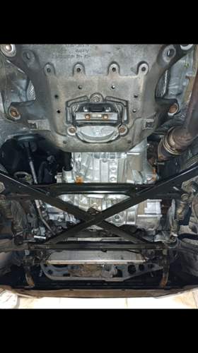

Hallo liebes Forum. Ich habe nicht wirklich ein Thread zu meinem Problem gefunden. Ich habe seit längerer Zeit (knapp 1 Jahr) dieses unerklärbare Geräusch auf der linken Seite.. es klingt wie ein flattern/dröhnen/klopfen und zwar nicht konstant, sondern zu 99% bei jeder Radumdrehung. Ich habe zu der Zeit ein generalüberholtes Getriebe bekommen und 2 Wochen später fing es an (falls es wichtig ist, gehe nicht davon aus, dass es an ihm liegt) erneuert wurde nach dem Geräusch: bremsen komplett, Felgen, reifen und Antriebswelle ebenso. -> immernoch vorhanden.
Als ich ihn auf der Bühne hatte um es zu reproduzieren zur weiteren Fehlersuche kam kein Murks vom Geräusch.. Ich hab die Nerven blank. Woher kann das nur kommen, hat jemand eine Idee?

Getriebeflansch auf Spiel prüfen die Lager darin können sich auch mit bewegen oder haben Spiel.

Ich bin wirklich mit meinen Latein am Ende.. ich kann mir nichts schlussfolgern woher das … Geräusch kommt. Das ist mittlerweile auch schon ziemlich peinlich wenn ich damit durch die Gegend fahre.. und leider kann mir keiner weiterhelfen, nicht einmal zahlreiche Werkstätte..
Und wie gesagt, wenn man ihn auf der Hebebühne hat und dann „fährt“, ist er bei jedem Lenkeinschlag und Fahrweise still.
