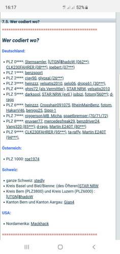

Da suchst du dir einen Codierer in deiner Nähe, wer wo codiert?
schau mal in die Anlage..............
Screenshot-20191006-161734-edge

Ich habe mir auch einen Codierer aus der Liste von "Ich kann alles" gesucht.
Der sollte wissen was gemeint ist. Wenn dem nicht so ist, dann vielleicht jemand Anderen suchen.
Den Preis musst Du mit ihm klären. Das wird auch davon abhängen, was Du haben möchtest.
Ich habe ja gleich alle möglichen Updates für Motor, Getriebe, Assistenzsystemen, usw. durchführen lassen. Das gibt es natürlich nicht umonst. Aber gemessen an den Preisen von Mercedes war das sicher fair.
Ich habe z.B. bei der Klimaanlage (2-Zonen mit Display) alle Kombinationen der Ausströmdüsen aktivieren lassen. Das hat Mercedes doch sehr kastriert. Die für mich Wichtigen haben alle gefehlt.
Oder die Anzeige der Lüfterstärke bei "Auto". Wer möchte schon am Luftstrom immer fühlen oder hören müssen, wie stark der Lüfter läuft. Ich bin etwas zugempfindich.
Ein Liste von möglichen Freischaltoptionen findest Du Beispielhaft hier.
Wobei nicht jeder Codierer alles macht.
https://www.motor-talk.de/.../...tionen-was-ist-moeglich-t5992443.html
