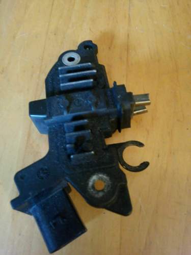

bei meinem Mercedes C220CDI Sportcoupe, Bj. 2005, bricht sporadisch während der Fahrt das Bordnetz zusammen und der Motor geht aus. Die Unterbrechung des Bordnetzes ist kleiner 1 Sekunde, der Wiederstart ca. 1-2 Sekunden bei ausreichend Schwung. Bei langsamer Geschwindigkeit oder Stand muss mit dem Zündschlüssel neu gestartet werden.
Auf diese Schrecksekunden im fließenden Verkehr oder gar Autobahn möchte ich zukünftig verzichten.
Das Problem tritt witterungsunabhängig 1-3 Mal im Monat auf, manchmal auch mit mehreren Monaten Unterbrechung ohne Probleme.
Im Fehlerspeicher ist nichts hinterlegt; ein Batteriewechsel hat auch nichts gebracht.
Weiß jemand, an was das liegen kann ?

Du kannst auch die Massekabel messen. Dazu Motor starten und mit Voltmeter zwischen Batterie Minus und Karosserie und Karosserie-Motor messen. Sollte unter 40 mV liegen. Wenn darüber ist ein Massekabel defekt.
Dann die Stecker von der ECU einfach abziehen und neu stecken. Ich hatte einen Wackler an Zündleitung 1 Stecker, hab ewig gesucht.
Das ist der Regler der Lichtmaschine , hatte selbst damit zutun ,Die Beiden Kontakte des Reglers sind verdreckt, so das auf einmal kein Strom erzeugt wird . Hilft nur die Lichtmaschine ausbauen den Regler abbauen und reinigen ,er muss sehr selten erneuert werden , die beiden Kontakte waren nur verschmutz und nicht abgenutzt. Foto vom Regler

Danke für den Tipp; das habe ich nun entsprechend der Vorgabe nachgemessen. Die Spannungsdifferenz liegt jedoch bei nur 8 mV, sowohl zur Karosserie als auch Motorengehäuse. Somit schließe ich diese Vermutung aus.
Wie man den Regler rausbekommen würde hier unter Lichtmaschine tauschen genau erklärt

Aber dies passt meines Erachtens nicht zu dem Fehlerbild, dass das Bordnetz komplett zusammenbricht. Tacho geht auf 0, alles Displays gehen aus, Lüftung geht aus.
Genau die Symptome ,du fährst eine Zeit lang auf Batterie da von der Lima kein Strom kommt ,wenn sie dann unter 12 v kommt spinnt alles und danach alles aus

Es kann sein das der Generator nicht ausreichend Strom produziert, damit Sicherheitsrelevante Systeme so lange wie möglich arbeiten, werden andere elektrische Verbräuche abgeschaltet. Ist mir auch passiert. Analyse hat ergeben: Motorsteuergerät defekt, hat die Information an den Generator - Erregerstrom nicht weitergegeben.

Der Regler war einfach stark verschmutzt, dadurch konnten die beiden Schleifkontakte nicht mehr richtig ausfahren so das die Lima nicht richtig Strom machen könnte . Der Wagen w203 CL 2.2cdi holte sich den fehlenden Strom aus der Batterie,als dann der Strom unter den gewissen kam bekomm ich etliche Fehlermeldung und alle Anzeigen gingen aus,wenn Wagen stand ging nichts mehr aber er musste Betriebstemperatur haben ging die Wärme mit auf Lima durch die Hitze vom Motor kam dann doch noch Kontakt und er lief weiter.wenn ich da grade zu stehen gekommen wehre ginge nichts mehr und das alles nur weil die Kontakte vom Regler verschmutzt waren ,man braucht kein Neuen reinigen reicht . Ist aber eine Arbeit für ein paar Schraubers mit etwas Erfahrung
