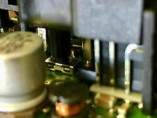

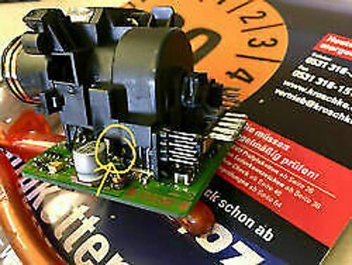

Wenn du auch Probleme beim starten hast, dann vermute ich auch ein defekt des EZS
Ich hatte 2019 eine kurze Anleitung geschrieben und auch zwei Fotos dazu gemacht
Such mal nach „EZS“ in meinen Beiträgen von 2019
Der gelb markierte Mikroschalter auf der EZS Platine war bei mir der Übeltäter
EZS
EZS Mikroschalter

Das Fehlerbild zeigt mehr in Richtung Fahrzeugschlüssel/EZS
@harry-193 schrieb am 28. Juli 2021 um 15:28:14 Uhr:

Das EZS ist genau an einem Stecker und nur vorn wo der Schlüssel gesteckt wird fest. Das ist wirklich einfach. In 3 Tagen bist du wieder mobil. Es wird ja erst diagnostiziert. Evtl ist es eine kalte Lötstelle.
