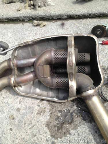

So sieht der Topf innen aus,da Rohre zu verschweißen wird ne Meisterleistung..
Img-7577
Du hättest den Esd grösser aufschneiden sollen. Sind ja 2 Kammern. Eine grosse und eine kleine. Auf dem Foto sieht man nur die grosse. Die Leitung die vom Motor kommt geht in die grosse Kammer, dreht dort und endet in der kleinen. Dann führen 2 kleinere Leitungen von der kleinen Kammer durch die grosse und dann aus dem ESD auf die Endrohre. Ich würde alles ausschneiden, aber am Eingangsrohr und den beiden Ausgangsrohren ein Stück drannlassen damit noch was angeschweisst oder angeheftet werden kann.
Würde das Eingangsrohr ein Stück verlängern, 45 Grad Bogen anschweissen und nach dem Bogen ein Y- Rohr auf die beiden Endrohre. Und verwende Edelstahl, Inox sonst rostet dir noch alles weg. Es geht aber ist halt Fummelarbeit.

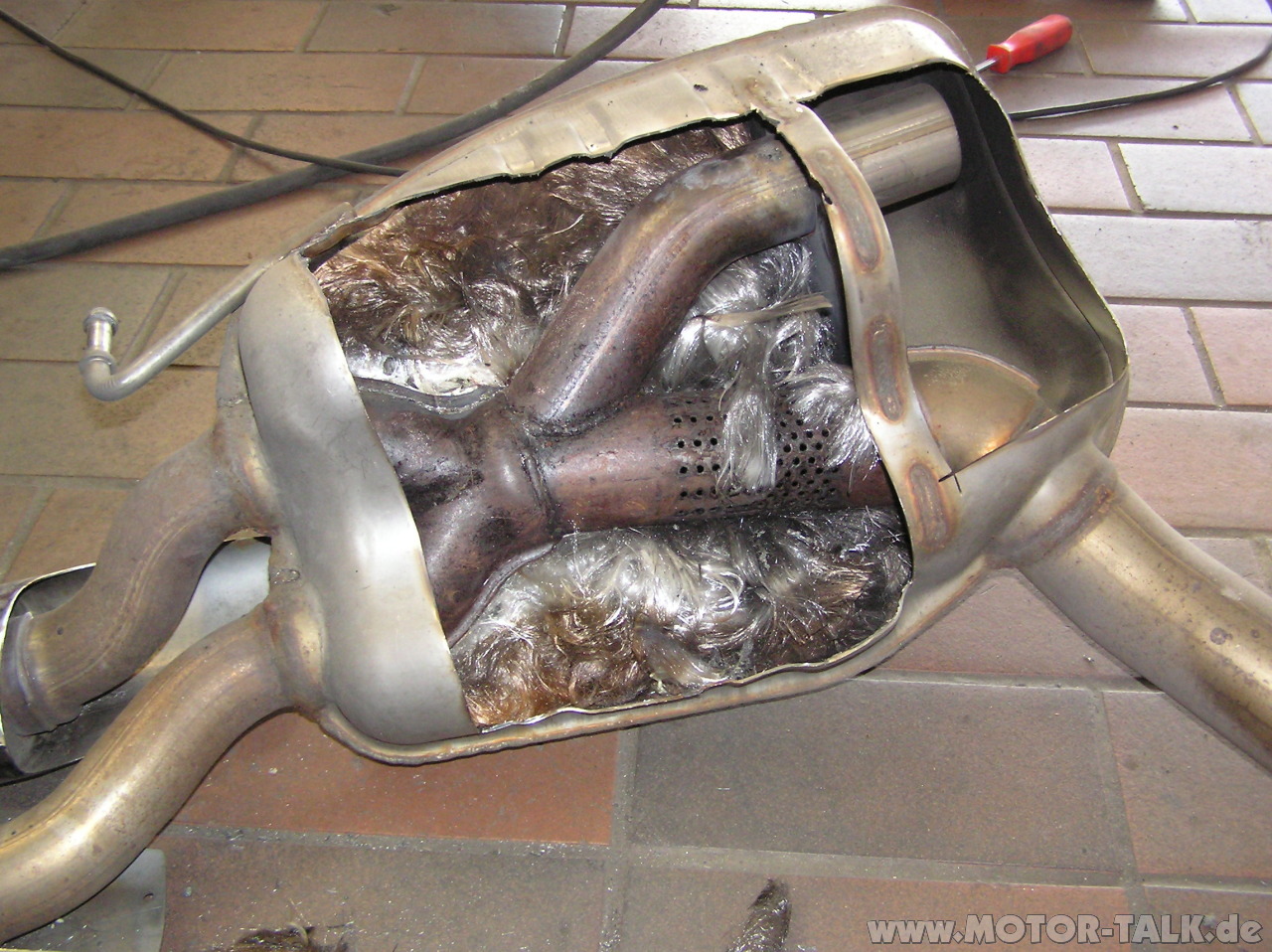

Habe noch ein Foto gefunden wie er komplett geöffnet aussieht.
Foto-6155800385567723902
Es gibt 2 Arten von AMG-Schalldämpfern!
Die auf dem Bild dargestellte ist die AMG-Design-Version zum Nachrüsten an alle Motoren. Die sollten mit SNA 063 und SNA 064 gekennzeichnet sein.
Die hab ich noch nie geöffnet gesehen.
Der E55-Schalldämpfer ist anders aufgebaut; analog dem E63-ESD:
http://data.motor-talk.de/.../esd-e63-offen-1072925949062651315.jpg
Der lässt ausgeräumt Häuser beben...

das ist nicht der ESD eines e55!
Der weiter oben im bild schon.
Wenn er es so macht wie ich es beschrieben habe spielt es ja keine Rolle. Bei beiden geht 1 Rohr rein und zwei wieder raus, nur das Innenleben ist anders. Aber bei beiden würde meine Variante gehen.

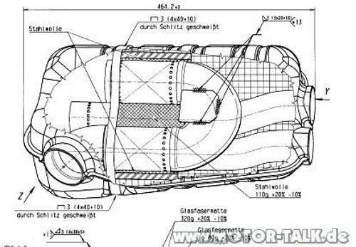

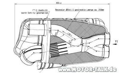

Na Schwachsinn war das nicht.
Ich seh da definitiv einen Unterschied!!
Die Töpfe sind ja mal komplett anderst
63
55

Meine Zeichnung sieht wie gesagt anders aus und und daher nochmal die Frage:
Über welche Teilenummer reden wir hier?
Ich werde später mal unter das Auto sehen und schauen was da drauf steht.
