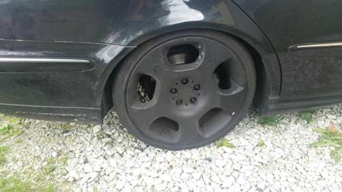

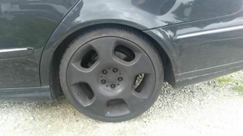

Guten Abend Leute,
mir ist vorhin aufgefallen, dass mein 211 Mopf mit Airmatic hinten rechts extrem tief hängt. Nachdem ich eine Runde gefahren bin war er wieder auf normaler Höhe. Also ist vermutlich der Luftbalg undicht.
Weiß einer, von welchem Lieferanten die Originalteile hergestellt werden? Werden die auch von Bilstein hergestellt wie die Bälge von der Niveauregulierung beim S211?
Weil ich will auf keinen Fall weder gebrauchte noch billige Zubehör Teile verbauen, aber auf die saftigen Preise von DB habe ich auch keine Lust.
Wenn man jetzt herausfinden könnte, welcher Hersteller die für DB herstellt, könnte man die ja direkt dort bestellen.
Schonmal danke an Alle :-)

@PodencoFan schrieb am 4. Juni 2016 um 21:22:21 Uhr:
Vermutlich ist Dein Ausgleichsbehälter undicht. -> Suchfunktion benutzen

Danke schonmal... Ausgleichsbehälter hört sich schonmal günstiger an als Luftbalg 😁

Aber um nochmal kurz auf das Thema zurückzukommen, kann ich mit dem Wagen denn so erstmal noch fahren? Keine weiten Strecken, nur 20 kilometer zur arbeit. Bringe ihn dann Montag nachmittag zu MB... Danke schonmal
