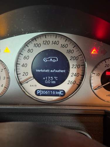

Verzeihung für das Missverständnis. Im Kombiinstrument erscheint nur der Fehler Werkstatt aufsuchen. Ich werde ein Bild dazu noch hochladen. Es wurde im Prinzip der rechte Luftbalg Von Vorbesitzer gewechselt, da dieser defekt war. Er sagte mir, dass der Fehler im Kombiinstrument da ist, weil zwei unterschiedliche Luftbälge verbaut sind. Den zweiten Luftbalg habe ich dazu bekommen. Meine Frage ist ob der Fehler verschwindet, wenn ich den dazugehörigen Luftbalg verbaue und ob ich da noch irgendetwas kalibrieren muss.
Du brauchst wirklich kein Bild hochladen. Jeder hier im Forum weiß wie der Hinweistext aussieht. Wichtiger wäre der Fehler der im Fehlerspeicher steht und nicht dieser nichtssagende Hinweistext aus dem Kombiinstrument.

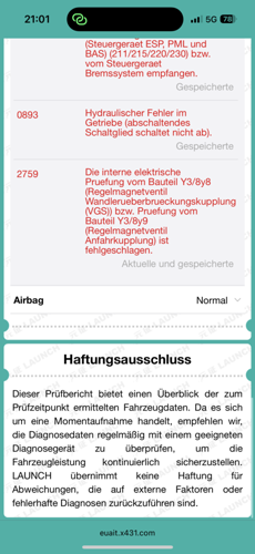

Das sind die Fehler die bei der Diagnose erscheinen. Das meiste wegen den beiden Raddrehzahlsensoren.

Lass dein Fahrzeug mit Stardiagnose auslesen und stelle den Bericht hier ein , dann kann dir vielleicht geholfen werden
Die Anzeige im KI wird jedenfalls nicht verschwinden indem eine andere Luftfeder eingebaut wird. Die Meldung kommt wenn das Steuergerät ENR nicht aktiv arbeiten kann. Dennoch würde ich den zweiten Luftbalg einbauen wenn Du ihn schon da hast, da es sinnvoll ist diese paarweise zu wechseln.
ENR und AIRmatic gehen in den Notlauf wenn es einen ESP Fehler gibt. Dein Problem rührt sehr wahrscheinlich von den Fehlern im ESP SG her. Diese würde ich erst mal abarbeiten.
Lösche mal den Fehlerspeicher und lese erneut aus und guck was zurückkommt. Die meisten Fehler sind ja nur alte gespeicherte Fehler.
Gut also Wechsel ich erstmal beide drehzahlsensoren, lösche die Fehler und schaue dann nach ob es weiterhin einen Fehler bezüglich des ESP gibt.
