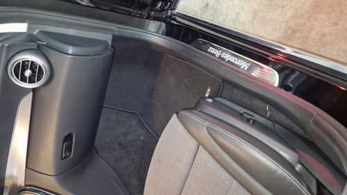

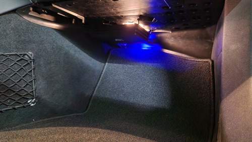

Wie groß darf denn der Verstärker max. sein, damit er in den Fußraum passt?
Hallo @Starchild,
Ich denke das kann dir keine genau sagen wieviel Platz ist Unten in Fußraum, auf jeden Fall nicht viel, Je nach Ausstattung ist noch „MERCEDES Motorsound Modul B63“ oder Backup Batterie, eine kann ich dir sagen Match UP7DSP, UP8DSP bis zum UP10DSP Passt gerade so rein. M5.4 Passt auf jeden Fall, Axton A100-A101 habe ich auch eingebaut Passt. Gladen Picko 6/8 oder auch 8/10 passen auch. Bei GLC UP8DSP oder auch M5.4DSP passen noch in Mittelkonsole rein, Sehe Bilder unten in Anhang.
Maximale Große was habe ich Rein Gebastelt ist Helix V-Twelve 44 x 220 x 220 mm, aber muss ich dazu sagen das alles umgebaut werden soll, sonst passt die nicht rein. Bild ist Unten.
Ich werde Vorsicht sagen das 150 x 50 x 200 mm sind maximale Große was ohne Anpassung wird noch gerade gehen.
An deine Stelle mach einfach auf, und du wirst das Sehen wieviel Platz hast du zu Verfügung.
MfG. Klevik

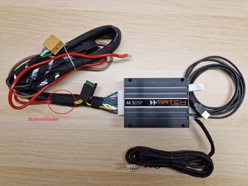

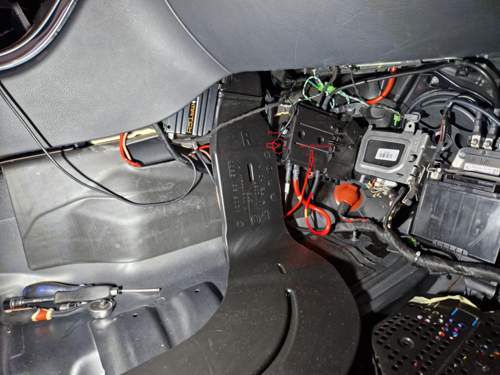

Hallo @RoliGB84,
Ich habe jetzt Paar Bilder unten in Anhang, um deine Frage zu beantworten,
„Überlege nur grade wie ich die „externe Stromversorgung“ beim w205 realisiere. Hast du da für dich einen bevorzugten Weg gefunden?“
Also Kabel 99% mach ich selbst, Für W205 Passt am Bestens Kabelsatz MATCH PP-MQS 1.4 aber der Strom bei dem Satz ist für Plag & Play gedacht Direkt von Hu abgreifen, und der ist zu schwach für unsere Anwendung High- & MidPower-Modus dafür Brauchen wir min. 4mm²
Also Strom Anschluss? ich mach immer mit 6mm² an Molex Stecker kurz eine 30A Sicherung dann mit Stoßverbinder 6mm² Ca. 1Meter Kabel am ende Kabelschuhe für M6 Schraube. Masse Schwarze Kabel, das Gleiche aber ohne Sicherung kann auch Kurz sein 50cm. Es Gibst zwei Mögliche Stellen um Masse abzugreifen einmal wie auf dem Bild zusehen Mittelkonsole ist M8 Schraube, und an Rechte Seite sind auch Paar Schrauben mit M6. Je nach Platzierung nimmt man Kürzere weg.
Ich denke damit habe ich erklärt wie am Bestens man Strom abgreift.
Wenn gibst noch Fragen einfach Melden.
MfG. Klevik
