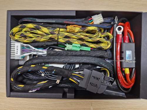

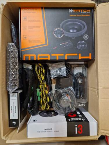

W206 Standard Soundsystem
Hallo zusammen, heute möchte ich euch das Audio-Update für W206 Standard Soundsystem vorstellen.
Ab Anfang an wir haben mit mario6269 alles abgesprochen, und der hat mir klar und deutlich gesagt das der hat ein Advaced Soundsystem, und natürlich habe ich alles für Advanced vorbereitet.
Das W206 Advanced-Soundsystem ist anderes wie Standard aber bei MBUX ist jetzt anderes wie bei W205, aus dem Grund hat alles noch gepasst, allen Kabeln mach ich selbst, und ich greife Subwoofer Signal bei Advanced direkt von beide Subwoofern, beim Standard nur von linke, aus dem Grund ist nur ein Stecker und Kabel zu viel gewesen sonst passt.
S206 Standard Soundsystem hat nur 4 100mm Mitteltöner in jeder Tür, und ein Tieftöner 200mm
In Beifahrer Fußraum, Fahrer Seite ist gleich wie bei W205 nur eine Blende.

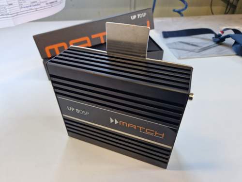

Ich habe Folgendes getan.
Den UP8DSP passt perfekt zu Ihrem gesamten Projekt passt: 6 Eingangskanäle und 8 Ausgangskanäle.
Das bedeutet, dass Sie alles einzeln übertragen können. Als Eingangssignal stelle ich alle 4 Türkanäle eins zu eins, beide Subwoofer-Kanäle werden als Mono Betrieben und abgegriffen vom Tieftöner Fußraum.
Ich habe alle 8 Kanäle als Ausgang verwendet:
2 x 65 W vorne, 2 x 65 W hinten, 2 x 160 W Subwoofer und 2 x65 W Center.
Das Herzstück des Centers sind die Koaxiallautsprecher, aber ich habe einen separaten Ausgang für einen Kanal für den Hochtöner und den anderen Kanal für die Mitteltöner, Kondensator für Hochtöner entfernt
Dadurch werden alle 8 Ausgangskanäle voll ausgenutzt.
Außerdem habe ich die URC.3-Kabelfernbedienung verwendet, um beide Subwoofer individuell einzustellen, und zwei Voreinstellungen für Bühne und Surround gespeichert, die jetzt nach ihren Wünschen umgeschaltet werden können.
Lautsprecher; Vorne – Zwei-Wege-MATCH-UP-C42MB-FRT.3-Komponentensystem,
Hinten; Helix C100.2FM-S3 100 mm Koaxial mit Adapterringen für W206,
Audio System COFIT CENTER Koaxial Center Armaturenbrett,
und Zwei Burmester W206 Subwoofer, A2548209300 Links A2068203400-Rechts
Strom Kabel 10mm².
Es beinhaltet alles.
An der Rückseite des Helix C100.2FM-S3 müssen einige Modifikationen vorgenommen werden, sie passen nicht 100%, da der Stecker auf der Rückseite und nicht an der Seite ist und die Leiste am Lautsprecher Halter mit einem Dremel abgetrennt werden muss; Schauen Sie sich das Bild unten an, alles andere ist perfekt.
Bei der Verkabelung habe ich das so gemacht: Das linke Subwoofer-Signal war mit dem Original-Subwoofer-Adapter direkt von unten Abgegriffen, sonst hätte ich auf ein teures Adapterkabel zurückgreifen müssen.
Der Rest kommt von MATCH PP-MB 1,5MBUX.
Alles Dämmen und Dämpfen nicht vergessen.
Zum Schluss natürlich messen, anpassen und die Ergebnisse genießen. Es ist ein wirklich gutes Soundsystem, Bass, Bühne, Dynamik, Balance, Leistung, alles, was Sie wollen.
Ich glaube, ich habe alles Wesentliche beschrieben.
Wenn Sie weitere Fragen haben, teilen Sie mir bitte mit, wie ich Ihnen helfen kann.
MfG. Klevik
