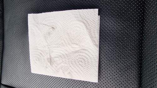

Und wie sieht dein Papiertaschentuch nach dem Auswischen des Auspuffendrohres aus?
@WalterE200-97 schrieb am 8. Januar 2024 um 13:58:04 Uhr:
@Icehexe
Komplett weiß
Kann gern mal ein Foto von meinem zewa heute Abend reinstellen!

@Icehexe schrieb am 8. Januar 2024 um 14:07:55 Uhr:
[Papiertaschentuch:] Komplett weiß
Letztlich wird das GTÜ-Messergebnis der 2. AU von 200 PN/ccm durch das sauber gebliebene Papiertaschentuch bestätigt.

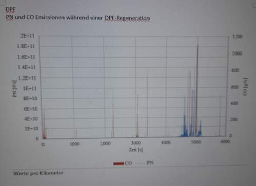

Wie kann es also bei einem unbeschädigten DPF zum Durchbruch von Rußpartikeln kommen?
@WalterE200-97 schrieb am 8. Januar 2024 um 19:19:04 Uhr:
Die Rußpartikelemissionen werden auch während der DPF-Regeneration beeinflusst und steigen, wie die Abbildung im Anhang zeigt: Nach einer Fahrzeit von etwa 4500 Sekunden bzw. 75 Minuten beginnt bei diesem Beispiel die Regeneration des DPF.
Der DPF des Fahrzeugs V300d der Userin Icehexe ist nicht durchgebrannt, sonst wäre das Messergebnis von 200 PN/ccm bei der 2. AU nicht erreicht worden.
Die auffällig erhöhte Leerlaufdrehzahl von 870 statt 770 Umdrehungen pro Minute, wie sie im Prüfbericht des TÜV Süd ausgewiesen ist, und die erhöhten PN-Werte sind charakteristisch für eine DPF-Regeneration.
Um die aktive Regeneration einzuleiten, werden motorische Maßnahmen ergriffen, um das für den Rußabbrand erforderliche Temperaturniveau einzustellen. Zur Erhöhung der Abgastemperatur ist die Nacheinspritzung zu nennen. Die Abgasrückführung wird während der Regenerationsphase abgeschaltet, um eine höhere Abgastemperatur zu erreichen.
Nach meinen Beobachtungen werden zuvor abgebrochene Regenerationen oftmals unmittelbar nach dem Neustart des Motors wieder aufgenommen bzw. fortgesetzt, auch wenn der Motor zwischenzeitlich etwas abgekühlt ist.
Davon unberührt bleibt der Kenntnisstand, dass die reguläre Einleitung der Regeneration während der Leerlaufphase praktisch unmöglich ist, da die für die Regeneration erforderlichen Abgastemperaturen im Leerlauf nicht erreicht werden können.
Eine Regeneration des Partikelfilters während der AU ist nicht zu erwarten, kann aber nicht völlig ausgeschlossen werden.
DPF PN CO Emission während Regeneration
