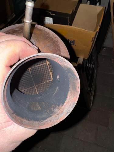

Meine V klasse hat mit nur 86000km die Asu nicht bestanden. Zu hohe Rußwerte bei der Partikelprüfung. Der freundliche- (original Werkstatt) ist erstmal 30 km mit dem Auto gefahren um zu bestätigen das er nicht regeneriert. Nun schlägt er den Austausch des DPF vor. Ist die von Werk vorgegebene Lösung. So seine Worte. Veranschlagten Kosten 1900 €.
Was meint Ihr dazu?

Sodele kurzes Update

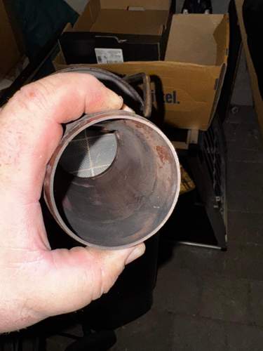

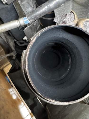

Hab heute den neuen DPF eingebaut.
Dabei ist mir aufgefallen, dass mein Angasstrang eigentlich recht sauber aussieht( nach DPF) mag daran liegen dass ich seit 6 Monaten nur noch HVO tanke.
Jetzt sind wir mal auf die AU nächsten Monat gespannt.
Gekostet hat der neue DPF 1835€ beim Vreindlichen. Es gibt auch noch einen AT Pfand dazu, den kann ich am Montag nachreichen.

Da ist Nix sauber. Bei meinem ist nicht ein Hauch von Ruß im Endrohr.
Wollte sagen, sauber ist anders😀
Naja verglichen mit den vollen DPF die man so sieht fand ich ihn recht sauber
