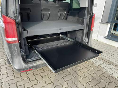

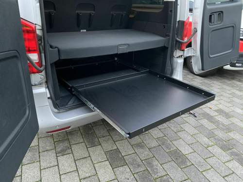

Am Samstag bekomme meine V Klasse. Leider kann ich es nicht abwarten und würde gerne Maße wissen. Kann mir jemand sagen wieviel Platz zwischen heckauszug (wird nachträglich eingebaut von Bus Boxx) und der Unterkante Schlafliege sind??
Wäre cool wenn es jemand weiß. Denn ich möchte eine Kühlbox bestellen welche gerade im
Angebot ist! Ich benötige 44 cm !!!!

ich warte auch noch darum kann ich nicht messen. Im neuen Video von marcopolo-mylife sind es 28,5cm. Laut einem alten Post hier ohne Auszug 34cm.
44cm wird nicht gehen.
nein, 44 cm bekommst du nicht unter. Es sind tatsächlich 33 cm (mit Erhöhung der Schienen) und ohne Auszug. Die Höhe des Auszugs müsste ja der Bus Boxx beiliegen.

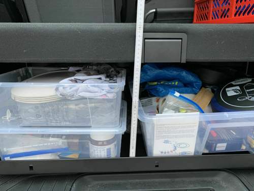

Moin bei uns sind es ca 32cm, wird bei dem von Busboxx ähnlich sein, auf jeden Fall beim Liegepaket. Oder meinst Du die Kofferraum Unterteilung, die ist höher.
LG Sven
Wie gesagt, bei der V-Klasse und dem Horizon/Vito sind es ca 32cm beim MarcoPolo mit Küche 28,5 LG Sven eventuell findest Du hier noch Abmessungen

Hatte heute einen Kunden hier, der für sein Horizon einen VANslide abgeholt hat und dort auch ein Küchenmodul draufstellen möchte. Dort war die Kofferraumunterteilung verbaut, wenn ich mich recht erinnere, hatte ich eine Höhe von 44cm gemessen, da gehen 2cm für den VANslide ab, dann bleiben ca 42 cm Höhe. Bei der Bettverlängerung sind es nur noch ca32cm
Zählt für V-Klasse /Vito/Horizon
Beim MarcoPolo 28,5 bis Unterkante Rahmem der Bettverlängerung, da passt dann gerade noch die trelino drunter.

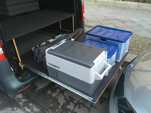

Ich habe eine Dometic Kühlbox mit über 40cm höhe auf meinem Heckauszug. Jedoch habe ich zwecks Platz sparen die originale Bettverlängerung, gegen etwas schmales ausgetauscht. Wir schlafen selten unten und haben wenn dann einen Topper.
Hab auf die schnelle keine anderen Bilder gefunden....

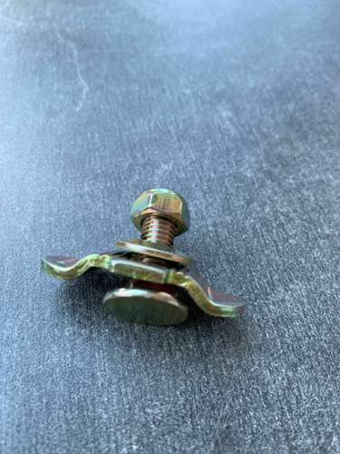

Okay dann schätze ich auch mal das es 32 cm sind. Was benötigt man für Werkzeug zur Fixierung in der airlinerschiene?
