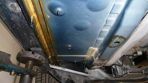

ich ehemaliger Citroen Fahrer habe mich nun nach 23 Jahren
dazu überreden lassen einen Mercedes zu kaufen.
Geraten wurde mir der S204 - ich suchte ein T Modell.
Nach 8 Wochen Suche habe ich jetzt ein Auto nach meinem Geldbeutel
gefunden. Bj. 2009 - 100 tsd. KM. Vom Innenraum her sehr gepflegt
und auch außen Top. Ich habe auch unter jede Türe und Schweller geschaut.
Alles Super i. O. - Habe dann das Auto gekauft.
Ich hatte dann bei einem Freund nachgefragt ob ich einmal auf seine Grube fahren
darf um das Auto auch einmal von unten zu sehen.
UND !!!!!!! Ach du Sch..... - im hinteren Bereich - Achse, Bremsleitungen und alles
was da so rumschwirrt - ROST - ohne Ende.
Ich bin auf jeden Fall am Boden zerstört. Ich hatte mich so auf die Empfehlung
für den S204 verlassen. Alles nachgeschaut nur da hinten konnte ich nicht hin schauen.
Was nun ? Das Auto war jedes Jahr lückenlos bei Mercedes in der Inspektion.
Hatten die den Tomaten auf den Augen ?
Do hat noch nicht ein Franzose von mir nach acht Jahren ausgesehen.
Das soll die Qualität von Mercedes sein ? Eigentlich war das Auto für meine
Frau gedacht und ein weiteres sollte folgen. Ich glaube aber ich überlege es mir.
Was meint ihr dazu. Ist das normal ?

Hallo, leider habe ich noch immer keine Bilder - Aber ich bin etwas weiter.
Ich war diese Woche bei Mercedes im Lackier und Karosseriezentrum.
Der Meister dort hat den Schaden kpl. mit Bildern aufgenommen.
Es werden jetzt vier Schäden bei Mercedes auf Kulanz gemeldet.
1. Rost um die Ersatzradwanne. Die eingeklebte Kunststoff Wanne muss raus und das Metall rund herum
entrostet, grundiert und lackiert werden.
2. Der Achsträger muss ausgebaut, entrostet, etc.
3. Die Bremsleitungen müssen erneuert werden
4. Hat er zusätzlich Ausblühungen vom Zink an der Heckklappe gefunden.
Also auch dort nach arbeiten.
Jetzt schaun mer mal was dabei raus kommt.
Das nagelneue TÜV Gutachten habe ich bereits angezweifelt da die Plakete ja ohne Mängel erteilt worden ist.
Hier werde ich nun an die GTU Geschäftsstelle herantreten.
Das bisherige Autohaus das bis dato die jährliche Wartung gemacht hat wird von Mercedes direkt oder
von mir zur Zahlung aufgefordert. Schließlich war das Auto jedes Jahr dort gewesen und es wurde stillschweigend
nichts erwähnt.
Soweit der aktuelle Stand.
Halte Euch aber auf dem laufenden.

Augen auf. Verkleidung runter machen und ein eigenes Bild malchen ;-)
Hans, wenn das Auto auf der Bühne ist, dann mache die linke lange Verkleidung runter (Fahrerseite).
Ist ne 8 oder 10 Schlüsselweite. Nimm etwas Werkzeug mit.
Genau unter dieser Verkleidung laufen die langen Bremsleitungen.
Bei meinem Wagen habe ich alle Leitungen gereinigt und mit Wachs überzogen. Rostig waren sie nicht,
aber das kann bestimmt nicht Schaden. 😉

Hallo liebe W204-Gemeinde, habe heute in Pforzheim zugeschlagen und bin jetzt auch einer von Euch. Dank Eurer Unterstützung im Vorfeld habe ich die richtigen und wichtigen Punkte gut beurteilen können. Der Verkäufer hat mir die Möglichkeit gegeben, eine Hebebühne aufzusuchen. Die Bremsleitung ist nicht von der Rostproblematik betroffen. Alles in allem ist der Unterboden nicht auffällig für ein 8 Jahre altes Auto. Allerdings muss man jetzt schon im Bereich der Vorsorge aktiv werden ! Das hab ich bei meinem 124er jahrelang auf die lange Bank geschoben, was ein krasser Fehler war. Danke für Eure Unterstützung !
Schönen Gruß !
Hans

anbei ein kleiner Zwischenstand.
Mercedes hat alle Schäden übernommen.
Ich habe jetzt Anfang Mai einen Termin.
Es wird wohl 2-3 Tage dauern bis alles erledigt ist.
Ich werde dann nochmals nachfragen ob ich die Bilder haben könnte.
