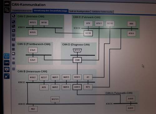

CAN an der OBD Buchse müsste vom Lesegerät „gereizt“ werden damit CGW den Port freischalten kann. Soweit ich mich jedenfalls erinnere. Wenn an den anderen Knotenpunkten saubere Spannungen anliegen dann liegt Dein primäres Thema woanders.
Wie verhält sich die Buchse wenn Du einen einfachen OBD Prüfer anschließt? Reagiert er oder bleibt der aus?
@fotom
Hmmmh - verstehe ich das richtig - auch bei Zündung an, kann ich an der OBD2 Buchse CAN High/Low nicht abgreifen? Erst wenn die OBD2 speziell gereizt wird? Aber wieso kann ich dann die 60 Ohm von den 120 Ohm Abschlusswiderständen messen?
Bei unserem Golf 6 geht das auch ohne spezielles Vorspiel - Zündung an und sssst => CAN High/Low ist da …
Wenn ich die iCarSoft Diagnose anschließe komme ich nicht mehr an die PINs ranne.
Brauche ich evtl. einen speziellen Adapter?
Btw - wo befinden sich eigentlich die 120 Ohm Abschlusswiderstände? Einer meine ich im MotorSG und der andere?
Gute Frage, dachte die sitzen quasi im Port.
Könnte heute Abend in WIS mal reinschauen.
Aber mal ganz von vorne: Du hast ein SAM R aus einem anderen Fahrzeug eingebaut und noch nicht codieren lassen auf Deine Ausstattung bzw. an das Modelll?
Das solltest Du definitiv nachholen, denn eine Reihe von Komponenten werden bei Start abgefragt und wenn die sich nicht melden werden Fehler abgelegt.

Hallo
Hier ein paar Fotos vom S204 CAN Bus Aufbau.
Z.B. sind für den Innenraum CAN Bus B die Abschlusswiderstände in dem Verteiler auf der Rückseite der Platine in dem vorderen Fussraum verlötet.
Nach meinem eingelesen Internet Wissen ist das ZGW (CGW) mit im SAM Front integriert.
Sicher ist, solche Fehler können recht schnell mit SD heraus gefunden werden. Siehe 3. Foto. Da waren durch Falschcodierung des ZGW Fehler in den vier Türsteuergeräte erkannt und abgespeichert worden.
Gruß Michael
CAN Bus Aufbau 1/2
CAN Bus Aufbau 2/2
Beispiel Falschcodierung ZGW (CGW)
