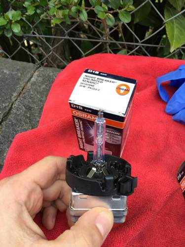

So, Projekt Brennertausch ist abgeschlossen. Mein W164 hat D1S brenner
Hier eine kleine BluDiesel Anleitung.
Benötigtes Werkzeug:
- Schutzbrillen (Muss jeder selber wissen, aber diese Dinger stehen unter Druck, ich möchte kein Auge verlieren wenn was passiert)
- Ein Plastikhebel um die Zündkabel abzuhebeln
- Latexhandschuhe. Ich empfehle die Handschuhe um keine Fettflecken oder Abdrücke auf den Brennern zu hinterlassen.
- Taschenlampe.
Ich empfehle das ganze draussen durchzuführen bei guten Lichtverhältnisse.
Wichtig: DER SCHLÜSSEL MUSS ABGEZOGEN WERDEN (BEI KEYLESS AUSSERHALB DER FUNKWEITE)
1. Abdeckklappe öffnen und den Brenner im Gegenuhrzeigersinn drehen (mässiger Kraftaufwand) ca. 1/4-Drehung
2. Brenner vorsichtig herausziehen.
3. Zündkabel mit Plastikhebel lösen. Das Zündkabel hat eine Art "Schalter". Dieser muss gedrückt werden sonst löst sich das Kabel vom Brenner nicht. Unbedingt darauf achten, ansonsten wird das Kabel beschädigt
4. Kontaktkranz um den Xenonbrenner lösen.
5. Neue Brenner Auspacken und den Kontaktkranz Drumherum knipsen. Darauf achten dass die entsprechenden Beulen auch in die vorgesehenen Tiefen des Brenners passen.
RE-MONTAGE:
1. Brenner in die gleiche Richtung wieder einbauen wie soeben ausgebaut
2. 1/4- Drehung im Uhrzeigersinn
3. Das Zündkabel wieder anstecken
4. Scheinwerferabdeckung wieder schliessen.
Der Brennerwechsel ist grundsätzlich vom Laien durchführbar, jedoch nicht für jemanden mit 2 linke Hände.
Die Linke Seite bietet mehr Platz als die Rechte, die Rechte ist jedoch übersichtlicher aber kniffliger da weniger Platz für die Hände vorhanden ist. Einige Leitungen und Kabel stören dabei, es ist aber machbar.
Ich hatte ca. 1h für den Einbau. Das schwierigste war die Dinger wieder rein zu kriegen. Ich fand einfach die entsprechende Position im Scheinwerfer nicht um ihn in die Abschlussstellung zu drehen und murkste herum. Sehr knifflig und Nervenauftreibend, musste mich ein paar mal vom Auto entfernen um zu Fluchen und dann wieder von vorne anzufangen.
Wobei es das erste Mal ist dass ich Xenonbrenner wechsle, denke dass das nach 2-3 mal einfacher geht.
Warum auch immer, die Linke Seite war bei mir schwieriger, die rechte ging in Handumdrehen.
Anbei ein paar Fotos. Heute Abend werde ich mal herumfahren und schauen wie gut die Nightbreaker auch wirklich sind.
Benötigtes Material
Alter Brenner mit Kranz
Kontaktkranz auf den neuen Brenner übetr

@BluDiesel schrieb am 18. April 2015 um 18:55:13 Uhr:
Habe die Osram D2S Silverstar drin, waren quasi die Vorgänger von den XNB. Das Licht ist im Vergleich zu den Originalbrennern von 2008 (ebenfalls Osram) zwar ein wenig gelblich, aber dafür einfach gewaltig 😎
Bin gerade von der Nacht-Probefahrt zurück gekommen. Das Licht ist auch mit den Night-Breaker Unlimited ein bisschen gelblicher.. Eine Mischung zwischen grünlich und gelblich.
Aktuell haut mich das Ergebnis zwar nicht um, sie sind jedoch leicht heller als die vorherigen Philips Originalbrenner, diese waren leicht bläulicher. Erst mit dem Fernlicht kommt dann ein "Oh."-Effekt.
Insbesondere ist es jetzt vor dem Fahrzeug leicht heller, aber eben, mich haut es nicht um.
Laut Osram müssen die Brenner ca. 100h "einbrennen" bis sie ihre volle Leistung entfalten. Daher würde ich auch meinen dass es noch zu früh ist um ein Endurteil abzugeben. Mich würde ausserdem interessieren wie sich das Licht bei Nässe verhaltet, anscheinend sollte es besser sein weil sie eben nicht zu bläulich sind.
Übrigens; Von Aussen merkt man dem Scheinwerfer keinen Unterschied an (falls einige Angst um die Optik haben).
Die Scheinwerfer müssen dabei nicht neu eingestellt oder justiert werden, die Elektronik stellt sie automatisch nach dem Anschalten wieder ein.
