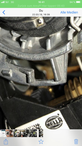

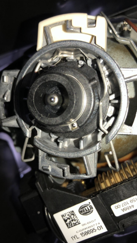

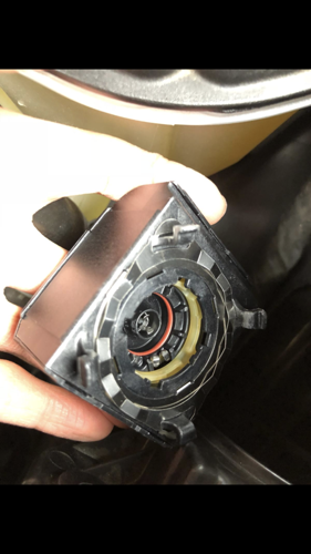

ich habe folgendes Problem bei meinem ML 320 W164 (Baujahr 2006).
und zwar rastet das Xenon Zündgerät auf der Fahrerseite nicht ein (Beifahrerseite habe ich mich noch nicht getastet). Ich habe dazu einige Fotos zur Veranschaulichung hochgeladen.
Eigentlich habe ich lediglich das Xenon Zündgerät in Richtung "Open" gedreht sowie rausgezogen, um dann zu schauen ob meins D1S oder D2S hat.
Es hat D2S und ich bestellte mir über Amazon die "Osram D2S Cool Blue Intense". Diese kommen erst Anfang nächster Woche an.
Wie dem auch sei kann ich nun das Xenon Zündgerät nicht mehr an den entsprechenden Xenon Brenner anbringen.
Auf Bild 1 sieht man das Xenon Zündgerät auf der Innenseite.
Dieses muss auf dem "Sockel"? "Xenon Brenner"? (Bild 2) drauf.
Dabei müssen die vier Plastik Nasen/Nägel in die entsprechenden Stellen passen und dann einrasten (Bild 3).
Ich habe es eine Stunde versucht und komme immer nur bis zu der einen Stelle hier (Bild 4). Also das es meiner Meinung nach zwar auf der richtigen Position sitzt und man theoretisch nur noch im Uhrzeigersinn drehen muss.
Jedoch funktioniert es einfach nicht, egal wie "stark" ich drücke und noch drehe, da rastet nichts ein oder es gibt sonst noch einen "kleinen" Widerstand".
Ich habe zudem mit als auch ohne Kabel am Xenon Zündgerät probiert, alles für die katz.
Hoffentlich könnt ihr mir da weiter helfen.

Wichtig ist die Position für den Stecker und dann ca 15Grad verdreht aufsetzen, da der Brenne auch in den Starter einraste muss und dann verdrehen.
