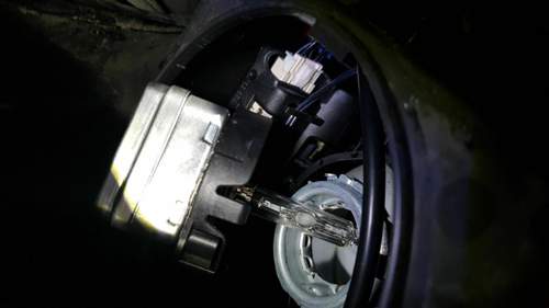

Ich habe es endlich geschafft *Erleichterung.
Es liegt an dem "weißen" Kunststoff/Plastikteil in dem Xenon Steuergerät (Siehe Bild 1).
Dieses Teil ist wie auf dem Bild zu sehen, verschoben. Es muss natürlich mit den Eintiefungen der darüber liegenden schwarzen Teil übereinstimmen.
Achja, das kann man mit einem Schraubenzieher entsprechend einstellen!
Übung macht den Meister!
Glückwunsch 🙂
Heute beide Seiten selbst getauscht. OSRAM Xenarc Night Breaker Laser D1S.
Hatte mächtig Respekt, aber Dank Anleitung von BlueDiesel kein Problem.
Plastikkeil benötigte ich nicht. Kabel habe ich erst nach Ausbau des Brenners entfernt - ist lang genug auf beiden Seiten. Hat insgesamt 15 Minuten gedauert.
Wer nen Ikeaschrank zusammenbauen kann, schafft das locker. Riesenpranken sollte man aber nicht haben.
Anbei noch ein Detailfoto vom "Scheinwerfereingang" Beifahrerseite.
