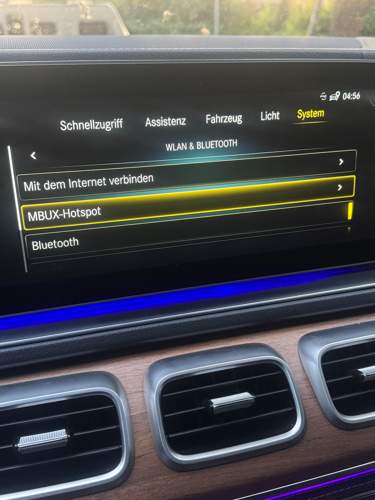

Also hier mal die Fotos für den Check.
Einstellungen
WLAN&Bluetooth
Internetverbindung
Aktive Verbindungen
Bluetooth-Verbindung
WLAN-Verbindung
apilevel
So sind bei mir die Einstellungen. Unter "Bluetooth-Verbindung siehst Du, dass bei mir aktuell kein Gerät für die Internetverbindung verbunden ist. Unter WLAN Verbindung siehst Du meinen 5G Hotspot (iMackerBenz). That's it!
GLS/GLE MBUX 6 Einstellungen
GLS/GLE MBUX 6 WLAN & Bluetooth
GLS/GLE MBUX 6 Internetverbindung

Danke dir erstmal für die ausführliche Erklärung. Ich habe mal auch auf dem IPhone nach möglichen Einstellungen geschaut. Alles aktiv, was mich jedoch erstmal etwas stutzig macht ist, dass ich ein Häckchen setzen muss (siehe Bild), um bei meinem Fahrzeug den WLAN meines Handys anzeigen zu lassen.
Ich mache heute Nacht mal ein paar Fotos, bin leider noch eine Weile im Dienst.
Also bei mir sieht es soweit identisch aus (gleiche MBUX Version, gleiche anwählbare Reiter, etc). Nur fehlt bei mir das NFC(?) und das Zeichen oben rechts auf der Startseite sieht bei mir völlig anders aus (über WLAN taucht es gar nicht auf, bei Bluetooth das Tethering Zeichen.

OK, die Symbole oben rechts bei Dir sind anders. Es fehlt die Telefonanzeige (Feldstärke und Ladestand) sowie der Doppelpfeil, der die Verbindung zum Internet anzeigt. In den WLAN-/Bluetooth-Einstellungen ist es genauso wie bei mir.
Kannst Du im Auto telefonieren?
Ja entschuldige die beiden Telefonanzeigen (Feldstärke und Ladestand) sind bei mir normalerweise sichtbar. Hatte aber kurz vorher mein altes Zweithandy genutzt zum Testen und danach es abgekoppelt. Aber das Zeichen Doppelpfeil für die Internetverbindung erscheint bei mir einfach nicht. Quasi kann ich zwar mein Handy als Quelle mit dem MBUX verbinden, aber das Fahrzeug empfängt (oder kann damit nichts anfangen?) die Internetverbindung nicht.
