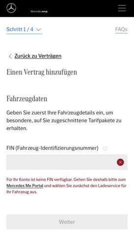

@Shark58 schrieb am 19. September 2022 um 22:54:08 Uhr:
So wollte ich das auch machen, aber da kommt die im Foto angezeigte Fehlermeldung.

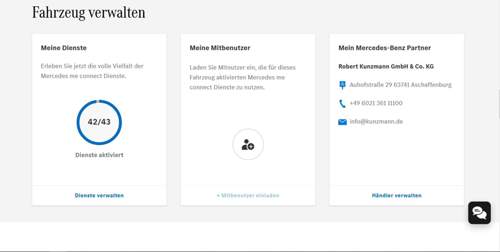

Wird Dir denn im Dashboard Dein Fahrzeug angezeigt ? Wenn nicht dann ist es nicht mit diesem/Deinem Account verknüpft. Dann kann das natürlich nicht funktionieren.

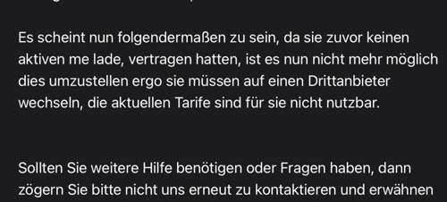

MeCharge ist bei mir aus den zu buchenden Diensten entfernt worden, kann somit nicht mehr aktiviert werden und mir wurde von Mercedes mitgeteilt, dass somit keine Nutzung der Tarife möglich ist und ich auf Drittanbieter zugreifen soll.
Verstehe ich nicht... wieso soll das nicht mehr buchbar sein ?
Ich habe den ja nachdem das kostenlose Jahr im Mai ablief gekündig, die Karte vernichtet und vor 2 oder 3 Wochen wieder aktiviert, die Gutscheine aus den Ecopunkten gutschreiben lassen und kostenlos ne neue Karte geschickt bekommen.
hier die Antwort von MeCharge auf mein mehrfaches anfragen und unter den Diensten im MeStore bzw. der Übersicht gibts, wie bereits gesagt, keine Ladedienste mehr.
Die Antwort ist ja schon für einen Hersteller wie Mercedes mehr als schwach. Von der Rechtschreibung mal ganz abgesehen.

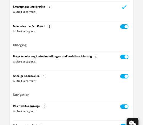

1
2
3
Wie du siehst, da ist nix zu aktivieren. Dieser Dienst ist nicht aufgelistet.

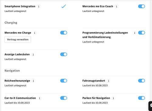

@Andimp3
Wie weiter oben geschrieben habe ich ein gültiges Mercedes me Konto und dort ist auch mein B250e korrekt registriert und mit allen Diensten sichtbar. Im Foto sieht man meinen aktivierten Mercedes me Charge Dienst.
Wenn ich dort wie vorgesehen auf „Vertrag verwalten“ klicke, werde ich auf die Mercedes me Charge Website weitergeleitet und lande dort in meinem Vertragsprofil. Wie erwartet habe ich keinen aktiven Vertrag mehr, da abgelaufen. Will ich jetzt einen neuen Vertrag hinzufügen, kommt die oben gezeigte Fehlermeldung der unbekannten FIN und der Hinweis im Mercedes me Konto den Charging Dienst zu aktivieren. Ab da ist es dann eine endlose Schleife.
Übrigens kann ich in meinem Mercedes me Charge Konto den alten abgelaufenen Vertrag sehen und zwar einschließlich der korrekten FIN meines Fahrzeugs.
Keine Ahnung was da bei Mercedes schief läuft.

Nach meiner schriftlichen Nachfrage kam heute ein Anruf von der Mercedes me Charge Hotline.
Einen Fall wie meinen hatten sie in der jüngeren Vergangenheit mehrfach.
Als Ursache haben sie ein „seltenes“ Kommunikationsproblem zwischen Mercedes me und Mercedes me Charge identifiziert. Ersteres wird von Mercedes betrieben, letzteres ist eine eigenständige Firma.
Mercedes me Charge erhält einmalig bei Anlage eines Ladetarifs die FIN des Fahrzeugs vom verknüpften Mercedes me Konto übermittelt. Solange der Vertrag läuft kann man keinen zweiten Tarif mit demselben Fahrzeug einrichten. Wenn der erste Vertrag ausläuft, sollte Mercedes me das automatisch im Hintergrund mitbekommen und beim nächsten Versuch einen neuen Vertrag abzuschließen wieder die FIN übertragen.
In den „seltenen“ Fällen bekommt Mercedes me das Auslaufen des Vertrags nicht mit und blockiert beim Versuch einen neuen anzulegen die Übermittlung der FIN.
Jetzt muss Mercedes me in den Tiefen meines Kontos irgendwelche Resets im Charge Dienst durchführen, um eine Art Neuzustand herzustellen. Danach sollte auch ein Neuvertrag bei Mercedes me Charge möglich sein.
Mal sehen wie lang das dauert. Ich berichte hier wie es weiter geht. Meine Ladegutscheine aus der Eco Coach App gelten noch bis Ende 2023.
