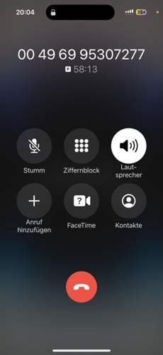

Die Anrufe bei der Mercedes-Hotline waren mehr Geduldspiel als hilfreich. Nach ca. 45 Minuten in der Warteschleife nahm die freundliche Mitarbeiterin zwar unsere Daten auf, konnte aber keine konkreten Lösungen bieten. Erstaunlicherweise wusste sie nicht einmal, wo das Auto stand. ??????
Das italienische Abschleppunternehmen, das sich nach 2 Stunden im Auftrag von Mercedes meldete, hat uns ebenfalls alle Daten abgefragt, wo wir stehen und was los ist. Nach einer weiteren Stunde stand endlich der Abschleppwagen bereit und hat uns zu denen auf einen Parkplatz abgeschleppt. Warum nicht zu Mercedes? Das konnte uns niemand sagen, auch nicht, was als Nächstes passieren würde. ??????
Ein erneuter Anruf bei Mercedes, ca. 1 Stunde in der Warteschleife, brachte wenig Aufklärung, außer dass "Mercedes Italia sich melden würde". Na klar! ?? Daher besorgte ich auf eigene Faust einen Mietwagen, um Familie und Gepäck sicher ins Hotel zu bringen. ???????????????

Die Informationen, die ich von der Hotline bekomme, nur zu etwa 20% stimmen. Oft schien es, als würden die Mitarbeiter etwas erzählen, was vor Ort einfach anders abläuft. Haben die keine Prozesse? Wenn der Fall A eintritt, dann werden folgende Schritte eingeleitet... Übrigens, wenn man die Hotline anruft, je nach Tageszeit musst ich 30 bis 60 Minuten in der Warteschlage verbringen...
