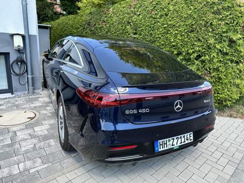

Status Update und eine kleine Anekdote am Rande:
  • Wir sind nun mit dem Flieger zurück nach Hause am letzten Freitag geflogen, da weder eine Diagnose im Raum stand, noch überhaupt eine Einschätzung, wann das Auto repariert werden könnte
  • Um nach Hause zu kommen, habe ich am Flughafen über EUROPCAR einen Golf bestellt
  • Ohne dass ich dem EUROPCAR Mitarbeiter irgendwas erzählt habe, haben wir ein Upgrade bekommen auf einen EQS 😁
P.S.: das Auto ist schon richtig geil und bequem, da will man gar nicht aussteigen... Die ganzen über coolen Sachen möchte ich hier gar nicht aufzählen, die einen so zum Staunen bringen, Aber die Kopfkissen haben es mir richtig angetan. So weich und kuschelig, das möchte ich nun auch in meinem EQB haben :love:
